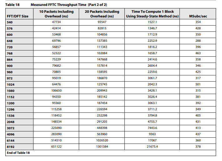

您好,我在看FFTC文档时看到如下图所示的表格,不太明白是什么意思。其中的
10 Packets Including Overhead (ns) 、20 Packets Including Overhead (ns)、Time To Compute 1 Block Using Steady-State Method (ns)、MSubc/sec,各列表示什么意思?比如拿最后一行数据 FFT/DFT Size :8192    651122  1301384  21675.4  378  这些数字表示什么意思啊?我只想知道8192大小的数据通过FFTC计算,最终要多少时间呢?
  • 文档中有详细解释,请仔细阅读关于表格的解释。
    每个packet包含3个block,第一列表示10个packets从输入到处理完毕输出结果的时间,第二列表示处理20个packets的时间,第三列是用第二列减去第一列再除以3得到每个block的FFTC处理时间,最后一列是根据第三列的时间得到相应的吞吐量=处理点数/第三列的时间。
    对于8192点得到的FFTC的吞吐量为738Msubc/s,给测试结果不包含数据的输入输出。
  • 请问一下 packet  block  还有FFT size是什么关系?
    对于256*256这样二维矩阵用FFTC可以吗?是分别每行每列分别计算吗?
  • packet是送到FFTC的一个包,block指一个FFT数据块,一个packet可以包含多个block,具体请看FFTC user guide。
    256*256点的FFT不能直接用FFTC实现,可以分解为多个小点数FFT再送到FFTC,关于如何分解可以查阅数字信号处理书籍。
