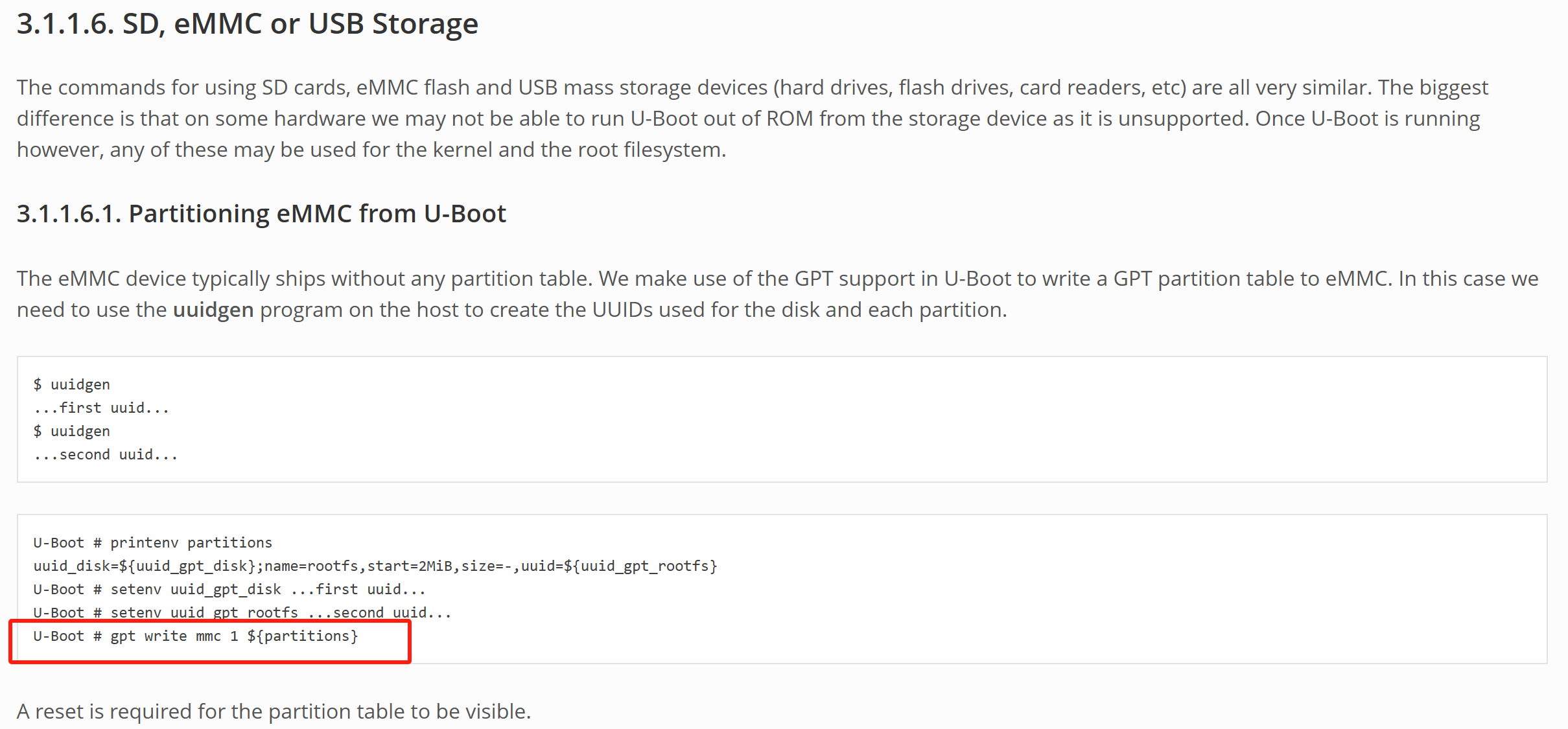

66AK2G12: 我按照教程制作了SD卡,放在开发板上没有反应
Part Number: 66AK2G12
uboot并没有gpt这个指令??

谢谢,这个我已经了解,通过配置可以解决,但是我现在想让程序直接从emmc启动, 也就里sw3拨码为1010,怎么都不行,是不支持吗?
