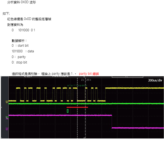

目前使用AM3352 UART  做串口RS485通讯,从站模式,
通讯格式位ASCII 38400 7 E 1
ASCII模式下的尾码为0x0D 0x0A
 现在偶发出现RS485主站报警   parity  错误的情况,使用逻辑分析仪抓取发现AM3352发出的数据确实出现了parity错误的情况。
  1.  每次出现parity 错误时,都是在发送数据0x0D.
  2.  不是每个0x0D ,都会出现parity 错误 (极低概率出现)
  3. UART的 data frame数据是正确的,也就是data 区域是0x0D ,只有parity bit是错误的。
