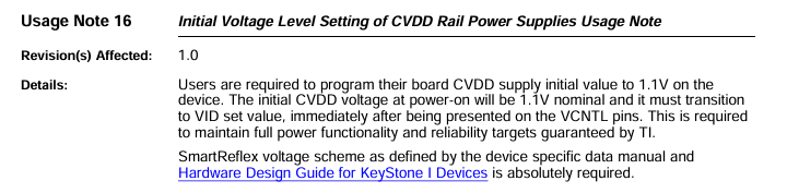

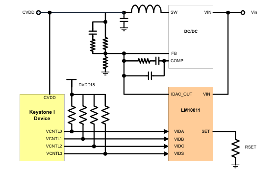

在TI的官方勘误表中提到需要通过VID对CVDD进行电压控制,否则会影响全功率功能和可靠性目标。有以下疑问:
1、这指的是影响全功率状态下的功能和可靠性,还是说全功率状态下的功能和所有状态下的可靠性
2、全功率是怎么定义的,所有外设接口全部开启,主频跑到最高吗?
2、如果说影响到了非全功率下的可靠性目标,未按照设计指南增加VID设计,可靠性数据会下降多少?

1. 全功率状态下的功能性 + 所有状态下的可靠性
2. 运行在最高频率 + 对应的额定 CVDD 电压
3. 无精确数据,估计 20%-80% 寿命缩短(取决于电压偏差)
