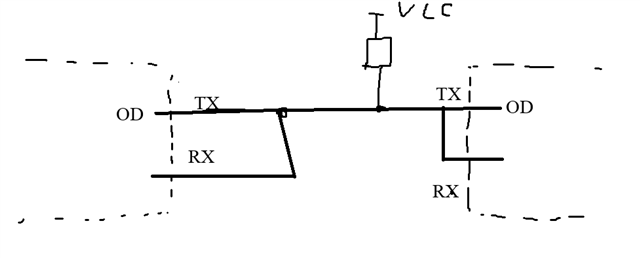

我们在同一块PCB上使用了两块280049芯片,然后相互使用CAN通讯,但是我们不打算使用CAN转换芯片,而是将双方的TX、RX四根线连到一起,并通过1K电阻上拉,但是现在有一个疑问,IO口配置为CANTX之后,是推挽输出还是开漏输出?如果是开漏输出,这样连接感觉可行,如果是推挽就不行。
