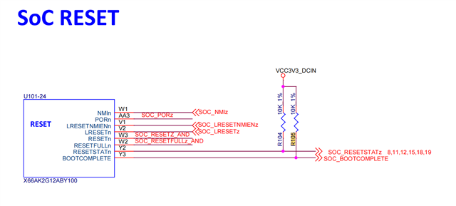

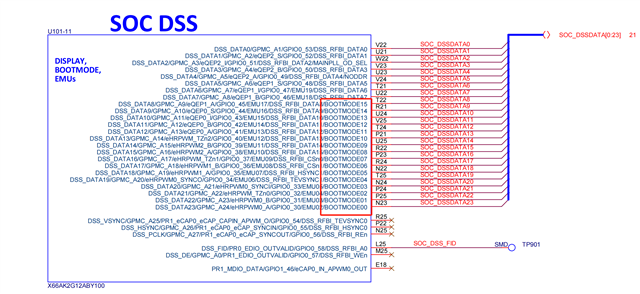

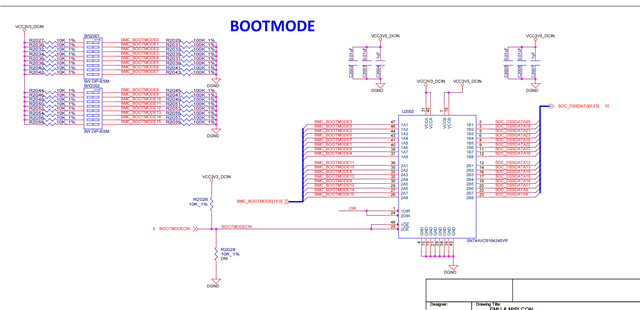

我现在手里有个自己做的板子,启动时uart无输出。我想了解一下开发板设置uart启动是0x1000,但实际bootmode是0-15。这两者之间有什么关系,是只考虑低4位就可以吗?

请参考设计手册 “Figure 4-3. BOOTMODE Pin Mapping”。
这是 EVMK2GX 评估板的用户手册,它集成了TM4C129XNCZAD单片机作为“3.5 Board Management Controller (BMC)”进行板子配置管理。
TM4C129XNCZAD将拨码开关(Table 32. Boot Mode Configurations for SW3)的设置转换成K2G SoC 所需的BOOT MODE SIGNALS(Figure8)。
我的和开发板的不一样。开发板是进bmc,我的是直接进66ak2g12,现在设置为0x08,串口无输出,想知道这bootmode的设置是否正确。
