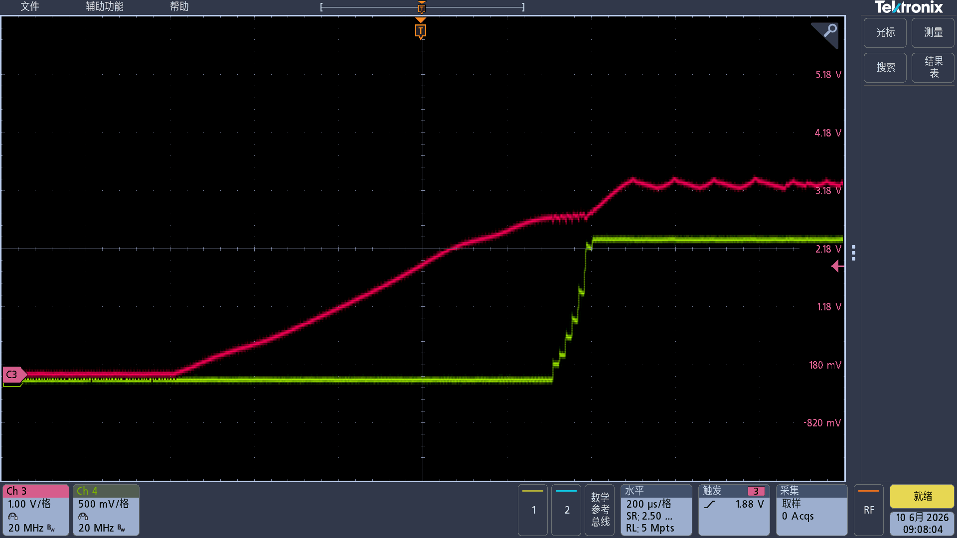

你好:
Part Number: TMS320F28P650DK
Other Parts Discussed in Thread: TLV1117
你好:
电源斜升速率问题(3mV/µs):理论上可接受,但建议进行实际硬件验证
1.2V台阶问题:需要详细测量台阶参数并检查去耦电容配置
通常不会影响正常工作,如果:
台阶在规格范围内
只要电压保持在**1.2V ±5%**范围内(约1.14V-1.26V)
BOR阈值未被触发
台阶持续时间短
瞬态台阶(<100µs)通常可被内部电容吸收
最终稳态正常
启动完成后1.2V电压稳定
可能的风险:
时序违规:如果台阶造成电压暂时低于最小工作电压,可能导致时序违规或内部状态机错误
复位循环:严重的电压跌落可能触发BOR,导致重复复位
功能异常:某些外设可能在电压不稳定时初始化失败
建议:
在VDD_CORE引脚近端放置10µF+0.1µF陶瓷电容
监测BOR信号以确认是否有欠压事件
如果问题持续,考虑在3.3V端增加额外的大容量电容以改善TLV1117的瞬态响应
芯片产品页的硬件开发部分有评估板,可以参考里面的电路。
