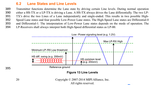

我们客户现在用FPGA接TDA4VEN的CSI接口,现在FPGA端使用csi必须将VCC配成1.2V,而TDA4VEN是1.8V,是否可以直接连呢?如果不能连有什么好的建议,谢谢!

无法直接连接。CSI接口1.8V是标准电压,你说的1.2V有可能是MIPI CSI的非标准电压。
最好将FPGA CSI bank VCC强制配置成1.8V。
如果无法配置,最好增加使用专用CSI转接芯片。
tda4手册中写的:CSIRX0 符合 2014 年 8 月 1 日发布的 MIPI DPHY v1.2 标准,包括适用的 ECN 和勘误表。而MIPI DPHY v1.2 标准中目前写了CSI两种模式HS:200mV,LP:1.2V,请问CSI的标准电压是1.8V是在哪个文档中?
这个截图就是MIPI DPHY v1.2 标准中的电气标准:
