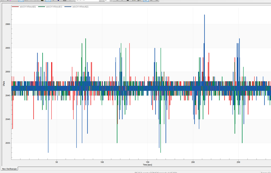

光伏逆变器产品,采用TMS320F28P650DK,ADC-A ,ADC-B,ADC-C采集同一个1.5V信号,计算出的数据幅值不一样。

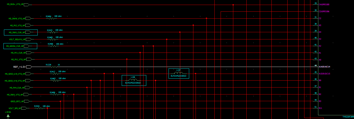

原理图如下:1.5V模拟电压送到 A14 B14 C14 ,三个模块同时采集一个模拟信号。 6098f4b9-8e42-4c62-9949-c00183e01ffd.png
测试结果:输入信号是同一个1.5V信号,使用三个ADC通道采样后的结果不一致,C14通道采样结果相对差一些

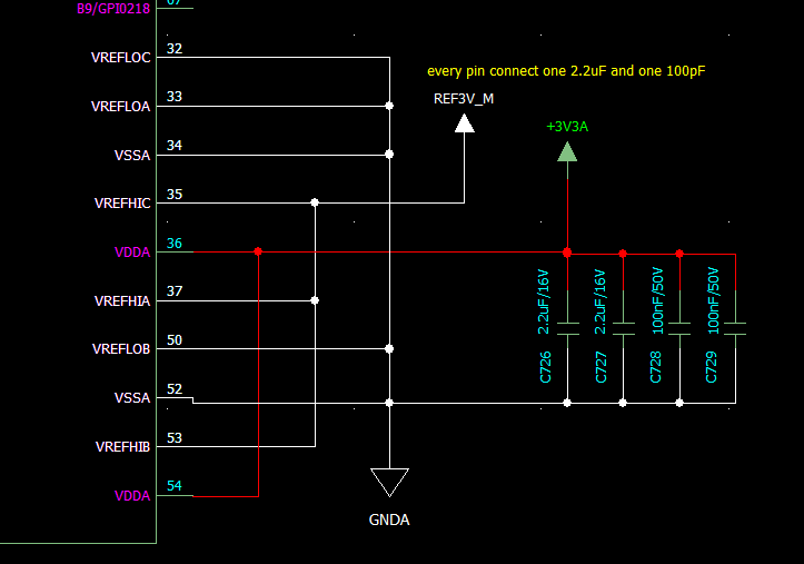

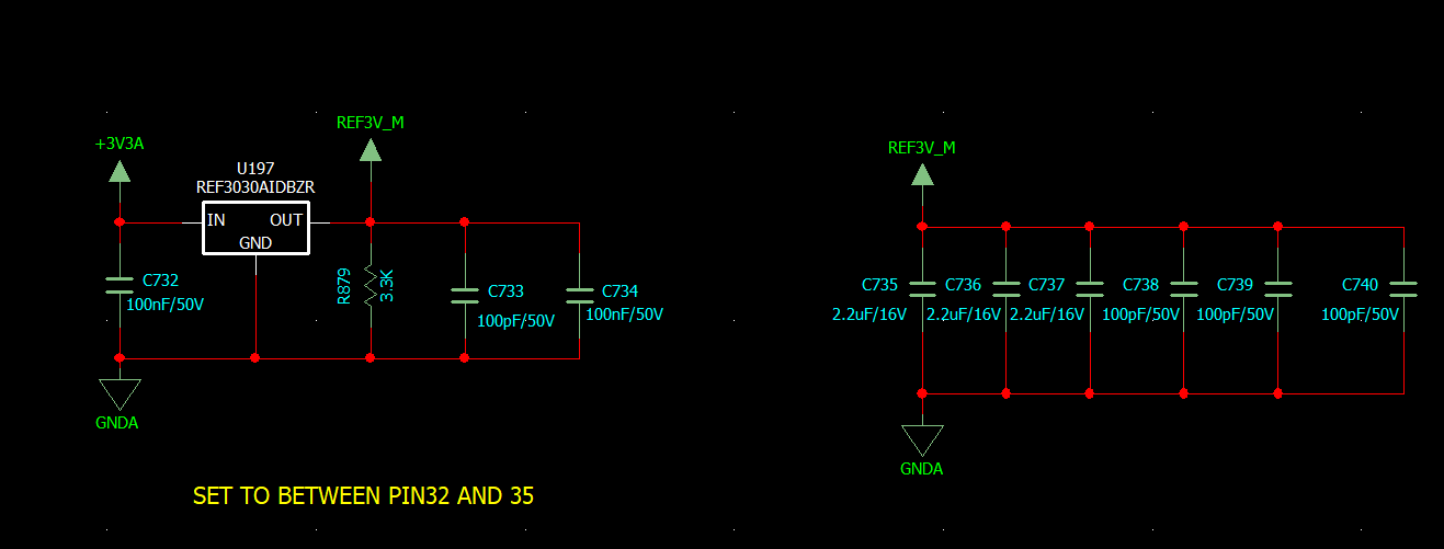

ADC 模块供电原理图如下:三个采样模块采用同一个电源和地,供电采用3.3V 的LDO(REF3030AIDBZR)降压到3V

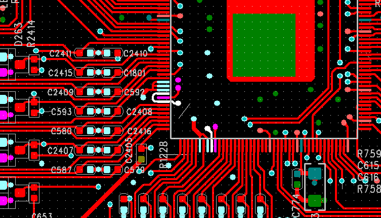

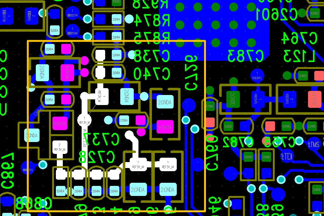

layout 布局第一层是DSP ,在DSP下方 pcb 第四层,布局LDO电源电路
模拟电源和DSP模块连接如下
LAYOUT 经过第四层的电源过孔连接到第一层的DSP引脚上。
