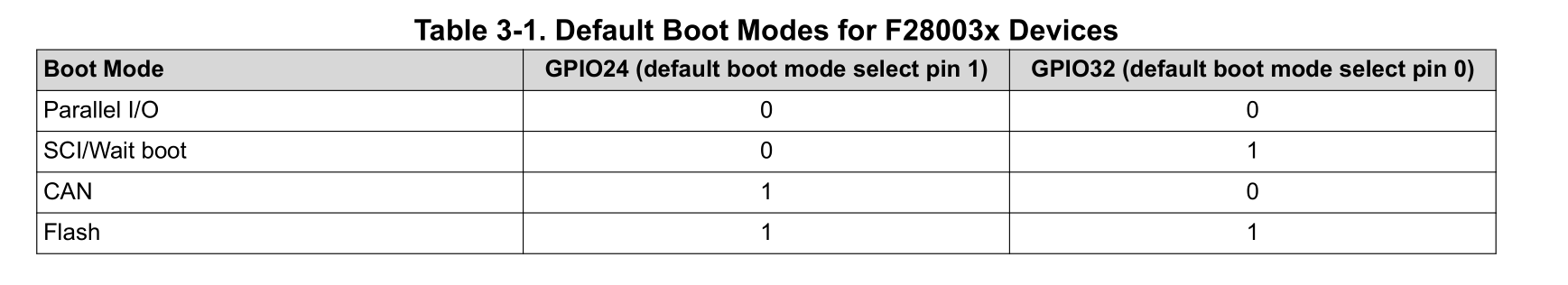

你好,我发现gpio24,32 串口烧录时,必须要按下图配置,但是一旦按这样改,在正常上电时,就不能运行app主程序, 必须将引脚改为flash 启动,可以这样理解吗
