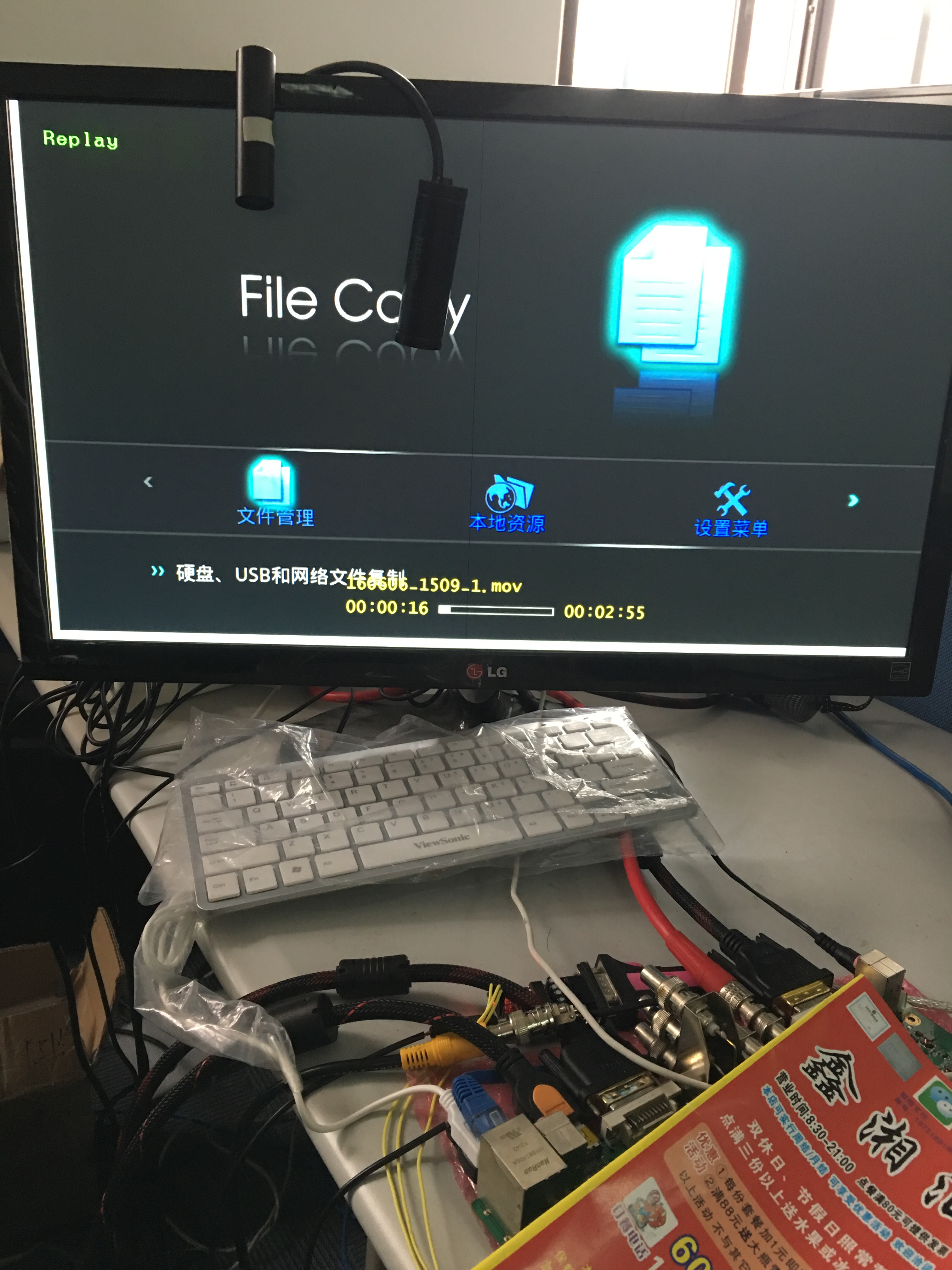

大家好,请问下,我在做视频回放时,外接显示器的显示频上出现白边,内置的lcd上则是正常的,希望大家给我一些建议。
  • 你好;
           你输出的分辨率是多少 ?
           是否是显示器支持的分辨率;有没有用电视机看过,换显示器测试过,很可能是视频格式兼容的问题;
           你可以通过电脑读显示器EDID,看一下显示器支持的分辨率;
