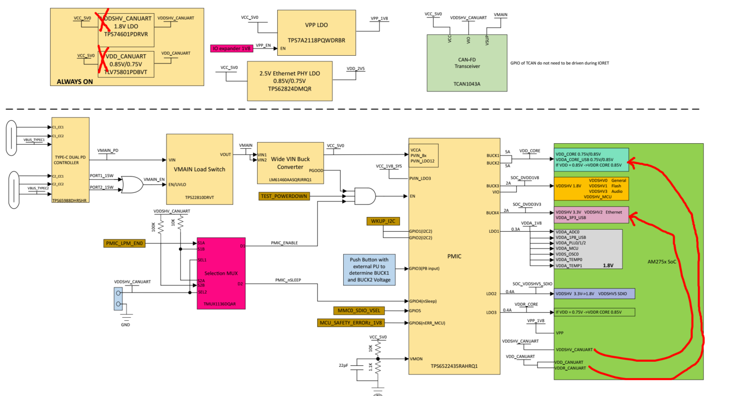

你好,
      有PCB板面受限,最终产品需要基于AM275X EVM板做简化设计,具体修改如下:
      1. VDD_CANUART、 VDDR_CANUART合并到buck1/2
      2. VDDSHV_CANUART调整到buck4
      3.移除左上角的TPS74691和TLV75801
      请协助确认问题如下:
       1.上述优化方案是否可行
       2. 简化后buck1/2、buck4的余量否充足
       3. 另外,所有INA228AIDGSR电流监测全部拿掉有什么风险
