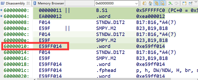

 自己做的OMAPL138的板子,UBOOT采用的是官方PSP包里的UBOOT,采用 da850sdi_direct_nor_config配置,在之前的老板子上,UBOOT能够正常工作,没有问题,但在新板子上烧进去后,UART2口没有任何信息输出,已进行的排查信息如下:
1.UART2口,在CCS工程下,能够正常收发
2. UBOOT源码采用的是之前成功的源码,没做任何修改,新板子和老板子在硬件上除了修正几处错误外,没有别的区别
3. 配置为 NOR FLASH 启动方式,在连接CCS的情况下查过,配置字正确
4.  通过仿真器(没有GEL初始化)连接装置,查看PC指针,并单步调试,发现程序一直在 0x60000000 到 0x60000010 之间循环执行,具体指令见附件
求建议,谢谢!
  • 从芯片来说已经识别到了从NOR 直接运行了,运行不成功那应该是UBOOT不对了吧。
  • uboot编译加上DEBUG信息,想办法看看这个地址对应了哪个函数。
  • 帖子里面的信息,表述不太准确,UBOOT程序是ARM的指令集,用仿真器连接OMAP的DSP核后,是DSP核在运行,只所以出现图片中的指令情况,相当于是在用DSP来执行ARM的指令,所以表面上看BOOT程序肯定是不对的。

  • 这个地方就是最开始的中断向量和,RESET 跳转指令,只所以出现之前帖子里说的情况,是因为,是在用DSP执行ARM的指令。。。。
