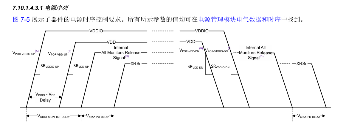

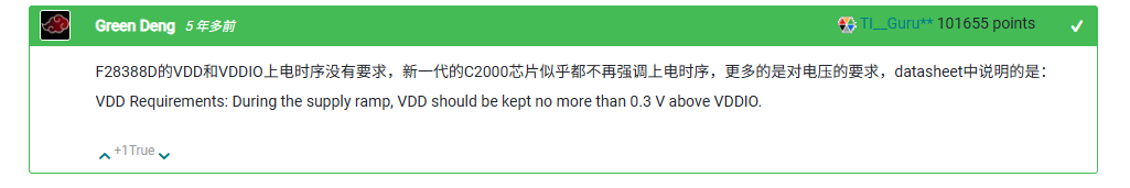

F28388D对上电时序有要求吗?如何控制F28388D的上电时序?数据手册和官方demo以及论坛上的回复上的表现不一致。

以官网最新数据手册为准。
