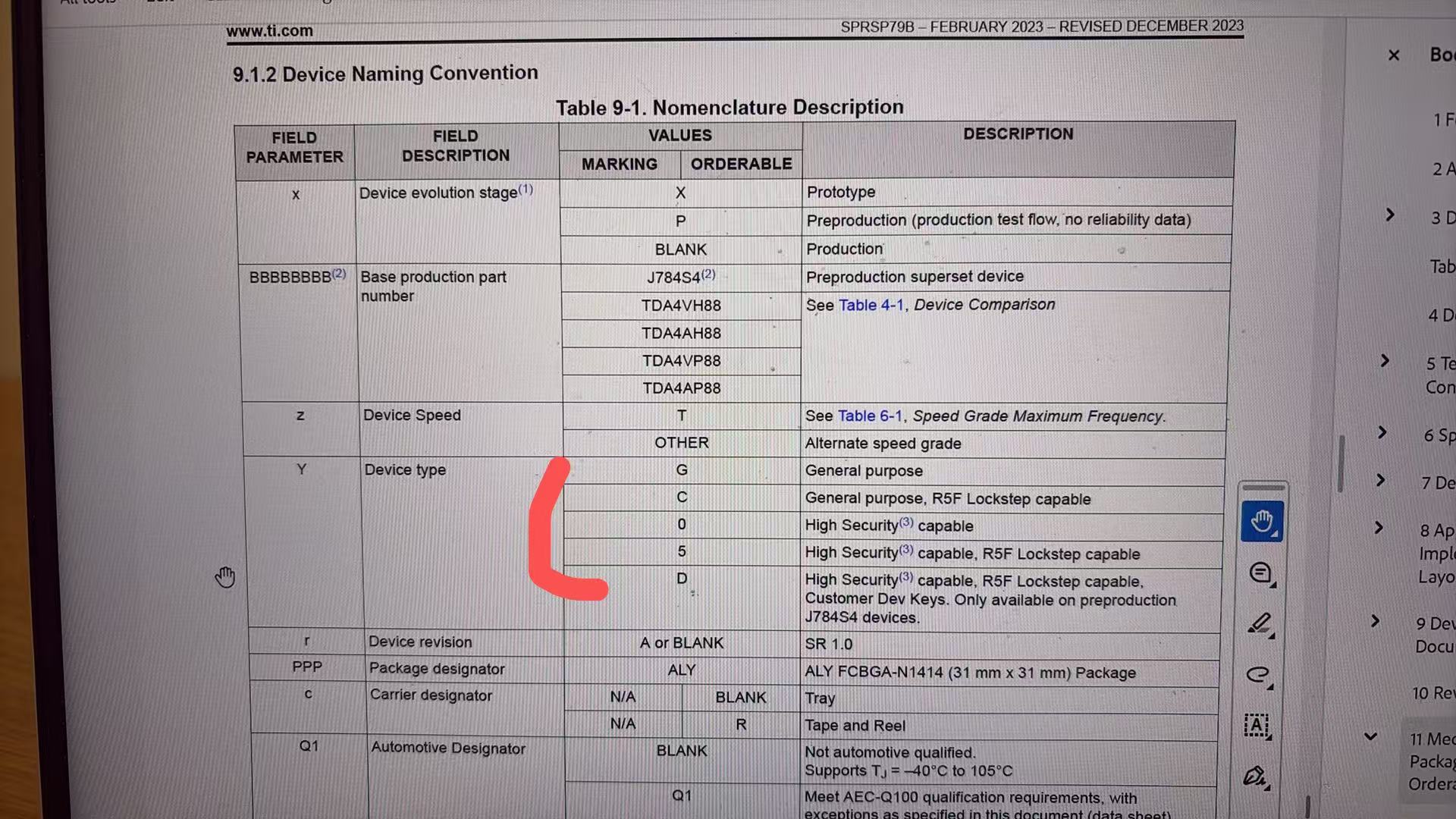

附件是Lockstep支持列表的说明,当前我们用的芯片是TDA4VH Device type是G,不支持Lockstep
在SBL启动过程中,将MCU1-0的CoreID设置成27,使能Lockstep模式
启动后,通过SCI命令获取MCU1-0的工作模式,也是Lockstep
请问,这个怎么解释,能够在这种模式下正常工作吗,TCM能扩展到64KB吗

您好,
对于device type G型号,硬件上不支持lockstep功能,即使程序设置了也无法工作在lockstep模式。
个人认为,您目前的设置只有CPU0可正常工作,TCM是64KB。
