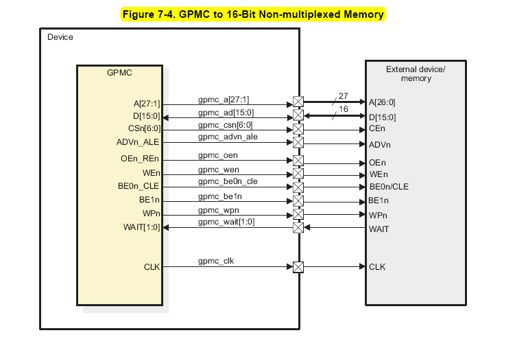

GPMC接16位NORFLASH时,地址线是否需要偏移一位?
即A[27-1]接flash的[26-0],还是一一对接即可?我看到手册中要错开一位
裸机starterware平台。
