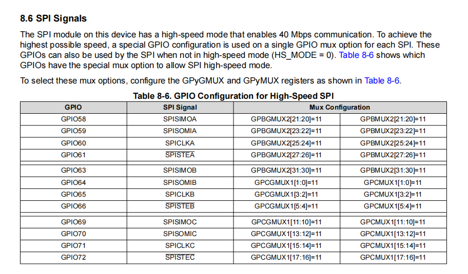

如图所示,我看手册上面写只能达到40MHz,但是我记得中文手册说能达到50MHz吗?然后我还想咨询一下配置高速SPI有没有什么需要注意的地方?是只有图上的GPIO口能配置为高速SPI吗?感谢

还有一个问题,内部环回的话,信号输入输出引脚会有波形吗?因为我是想验证SPI模块的最大速率
