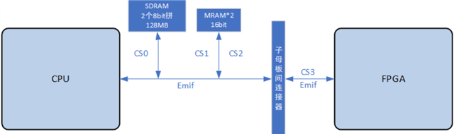

Part Number: TMS570LC4357
是否可以通过EMIF支持访问1Gbit SDR SDRAM?
TI是否有做过1Gbit的匹配测试?
您好
已经收到了您的案例,调查需要些时间,感谢您的耐心等待
虽然TMS570LC4357的EMIF支持SDR SDRAM,但1Gbit容量超出了限制。TI官方资料未提及针对1gbit器件的匹配测试记录信息。
麻烦您帮我看一下我们这么设计是否可以,2个8bit(64MB)拼128MB?emif总线挂了4个负载,并且与FPGA之间还通过一个板间连接器,这样设计是否存在信号完整性问题?推荐怎样走线方式?走线距离最长多少?
