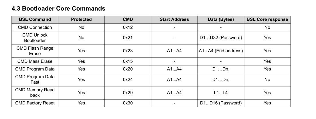

  我们正在使用MSPM0L1105做BSL,然后我们查看了文档(User's Guide MSPM0 引导加载程序 ),结合我们项目的需求,我们有三个疑问需要帮忙。
1、ROM BSL可以做到BSL烧录时保留部分地址数据不更改吗?因为项目要求部分数据是不可更改的。

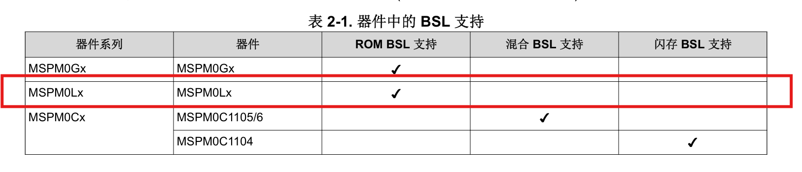

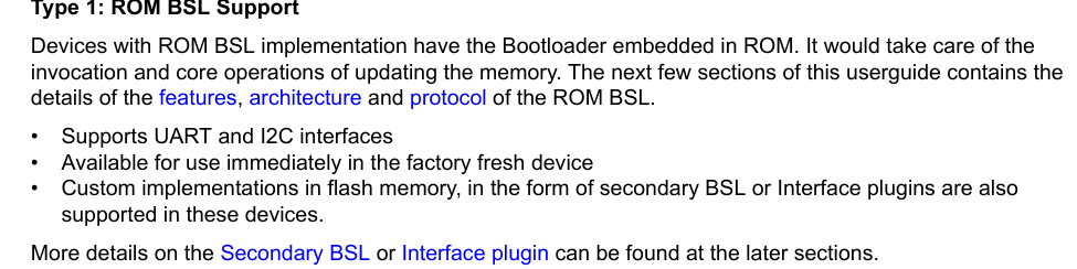

2、MSPM0L1105可以做完全基于闪存的BSL吗?我们有想用闪存BSL的想法,但是文档里描述是这样的:
也就是MSPM9Lx系列没有闪存BSL支持,但是例程“bsl_uart_flash_interface_LP_MSPM0L1306_nortos_ticlang”中使用了闪存的,所以我们这边迷茫了,我们这个型号可以用闪存BSL吗?
3、使用闪存BSL的话,我该怎么通过软件方式进入闪存BSL?
