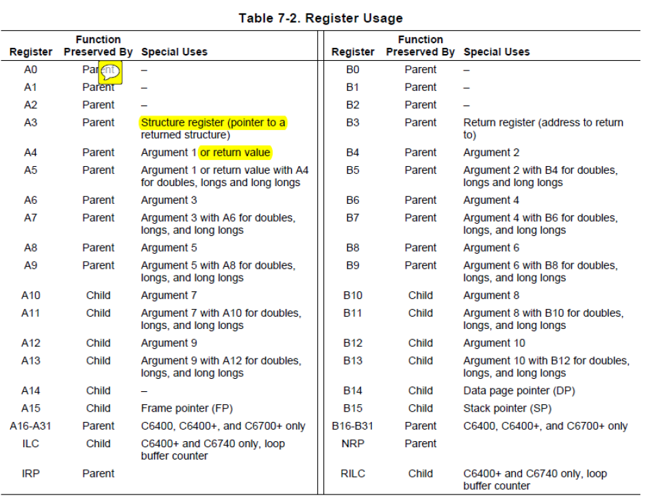

Hello 您好,
今天在网上阅读了《DSP汇编指令学习笔记》:
该文档的第七页,有表格如附件:
想知道,从哪儿可以获得这个表格原英文文档,以便对这些通用寄存器有一个深入的理解。
非常感谢!
BRS,
Meng
