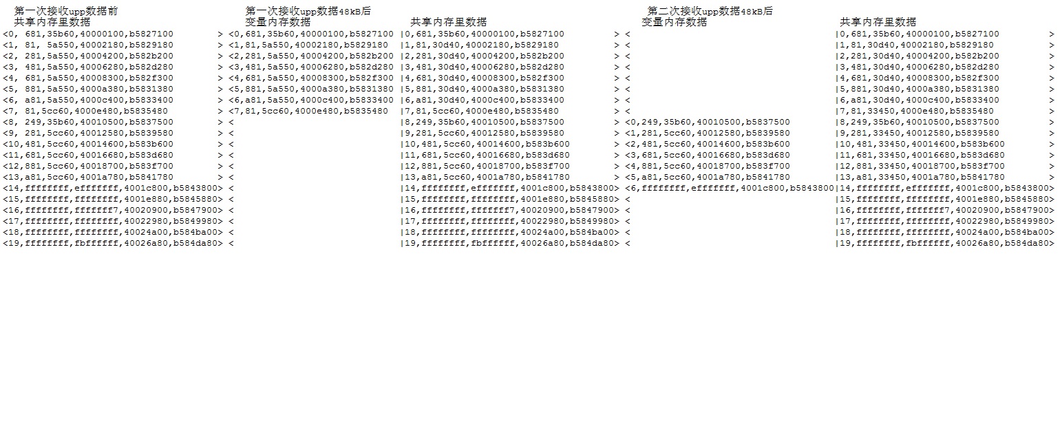

  • 从dsp upp_A口读入48kB数据,采用dma方式传到内存(0xc200-000,共20块,每块4kB)。
    我想请教upp数据到共享内存,dma方式,数据是直接到内存,还是先到cache?
  • 从dsp upp_A口读入48kB数据,采用dma方式传到共享内存(0xc200-000,共20块,每块4kB)。
    dsp从upp_A口,dma每完成一次(每读到8KB数据),将产生一次中断,共应产生6次中断。
    共享内存里数据 变量内存数据比较,请见附件。

  • 如果我没理解你的图中的数据想表达的意思的话,第一次内存的数据与变量的数据是一致的,第二次就有部分不一致了,是吗?
    如果是的,那么就是Cache的维护问题了,虽然你作了Cache的维护操作,但是你是在什么位置加入Cache操作的代码呢?还有uPP DMA的buffer位置是ping-pong交替的吗?前后有没有存在还没读完UPP又送新数覆盖的问题。
    Cache invalid操作是要在CPU读写前,记得千万别搞错成了Cache write back。

  • 2、“”如果我没理解你的图中的数据想表达的意思的话,第一次内存的数据与变量的数据是一致的,第二次就有部分不一致了,是吗?“”
    应当讲,每次读到内存变量里的数据与共享内存里的数据是不一样的,是上一次共享内存里的数据。
    “”共享内存里的数据“”是arm读出来的。
    “”内存变量里的数据“”是dsp读出来的。
    3、我现在的“”Cache invalid操作“”,是加在dsp的程序里。
    4、“”uPP DMA的buffer位置“”
    应当是在共享内存(0xc200-0000)里生成的堆里,共20块,每块含对指针、数据buffer。

    upp_a接收完一块数据4kB,将产生一次中断,upp_dmai_int_cut加1。
    dsp查询(upp_dmai_int_cut>=1),置该共享内存数据块为busy,通知arm该共享内存数据块已有数据。然后分配新的共享内存数据块给upp。共20块共享内存数据块。
    外部给upp_a数据也是一块一块给的,每块之间有时间间隔,至少1ms。
