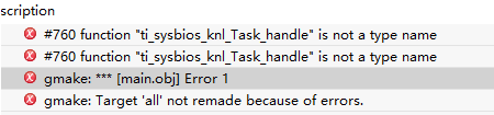

  • CCS6.2  新建的工程  型号C66XX单核的  TCL6616  写完程序编译之后有错误  图在附件  我是想编译之后仿真下  不用连板子
