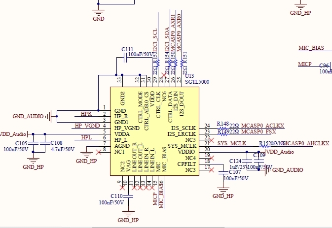

    调试STGL5000的语言模块的时候,碰到了一个问题,在系统断电重启的时候,语音模块工作很好,但是在语音模块播报过语言后,按reset按键或者软件重启的时候,STGL5000的语音模块调用I2C驱动的时候碰到了如下的问题。
    系统芯片:AM3354
    重启后错误LOG

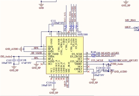

    STGL5000的电路图如下,连接的AM3354芯片的SPI0和I2C1(第二路I2C总线)

  • 应该是设置完SGTL5000之后,芯片切换到了某种状态,软件复位AM335x也要reset一下SGTL5000。
  • SGTL5000芯片没有Reset引脚,这是SGTL5000的资料
    http://wenku.baidu.com/link?url=kjzLhROnfTZcqDxawDJpryFmLSsar-jQdXqWk5tNQThMzMHgmLmKFfZgxTn8e7l-1XGqjzr2OPzT5snZJhpOTVBaDBxP8mV-mWTcptBMeCa
  • 这个资料我看了,很不详细啊。
    如果是有I2C的接口,芯片内部应该是有寄存器的,但是没看到资料里有描述。
    如果CPU重启后不能和这颗芯片正常通信,要看是不是这颗芯片有模式切换。
