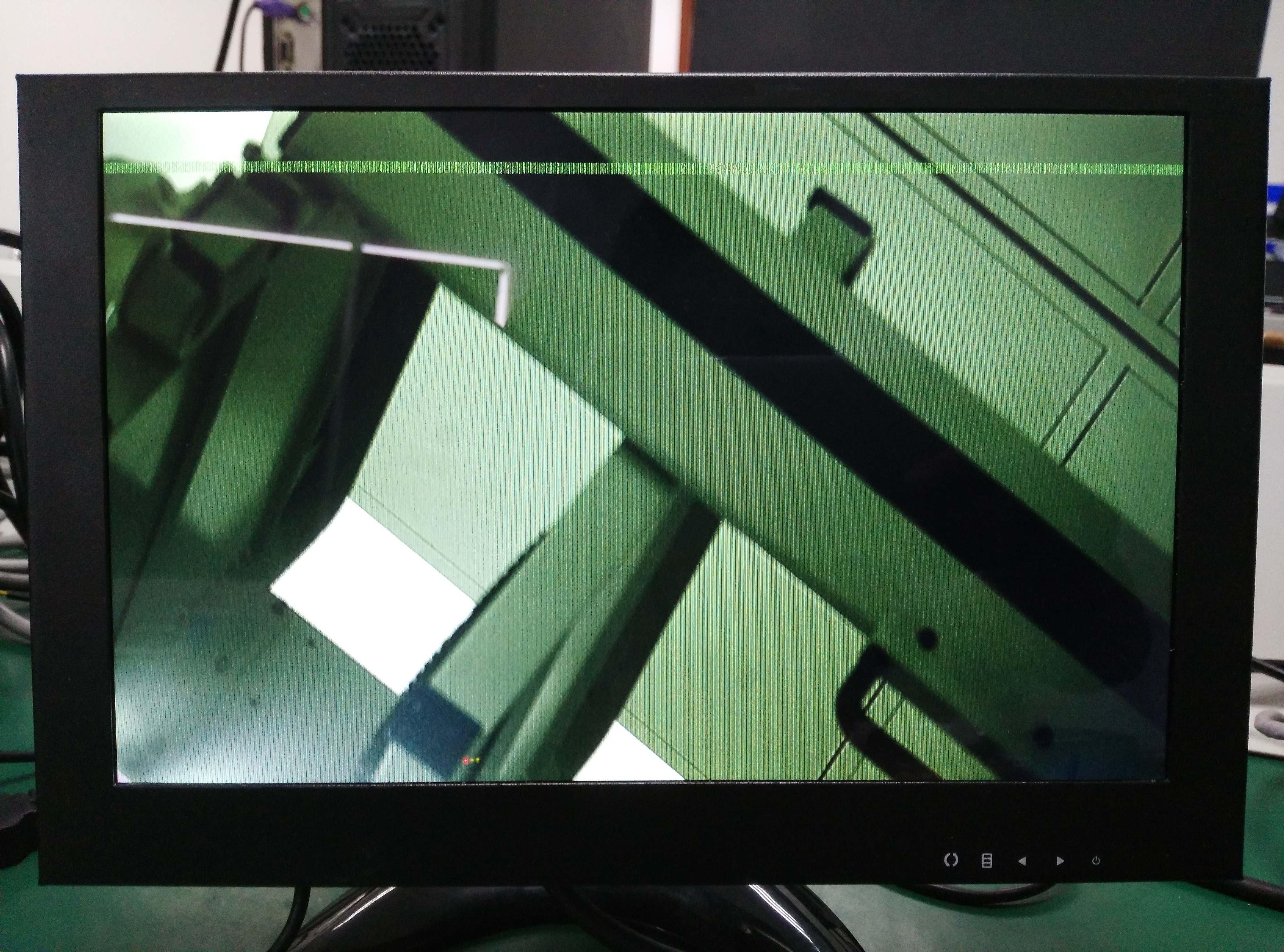

我需要在DM8148平台IPNCRDK3.8上实现图像的裁剪-缩放。  目前遇到以下几个问题:
1.按照以下link链路 camera(1920*1080)--vpss out --A8-- A8out -- vpss in -- dispaly(1080P HDMI输出)。 camera输出格式设置为420SP_UV,HDMI输出正常,设置为422I_UYVY,图像输出下边沿就出现横彩条。
2.camera--vpss out --A8-- A8out -- vpss in --swms - dispaly。camera输出格式420SP_UV,HDMI输出也有横彩条,而且是上下都有。看其他相关帖子中说的,应该是swms link将420SP_UV转换为422I后再进行处理的, 这和第一个问题应该是一个原因。
3.swms link我目前输出也是1080的,不知道怎么裁剪图像(输入1920*1080,将中间的960*540部分裁剪出来,再放大到1920*1080)?    我参照mcfw demo通过link发SET_CROP_PARAM命令,但是输出没有变化。
第3个问题已经解决,是发送SET_CROP_PARAM命令的时机不对,开始设置时间太早了。第1、2个问题还是不晓得哪出问题了,完全没方向。
