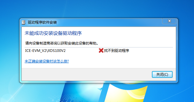

大家好,我买了 www.ti.com.cn/.../tmdsice3359   工业通信板,想做ethercat 的开发,根据使用手册,安装了ccs6.1.0 。但是想通过usb接口下载程序时,提示仿真器连接不上开发板,查看设备驱动,发现列表里  ICE-EVM_V2\XDS100V2 前面打一个感叹号 ,请大家帮忙看看,谢谢!
Error connecting to the target:
(Error -151 @ 0x0)
One of the FTDI driver functions used during
the connect returned bad status or an error.
The cause may be one or more of: invalid XDS100 serial number,
blank XDS100 EEPROM, missing FTDI drivers, faulty USB cable.
Use the xds100serial command-line utility in the 'common/uscif'
folder to verify the XDS100 can be located.
(Emulation package 5.1.641.0)
  • 在安装CCS6.1的时候,你有选择安装Sitara ARM系列的产品支持吗?
    一般来说,如果你正常安装了ARM相关的产品的话,这个FDTI的driver是默认安装了,也就是说插上了USB就应该能被识别、使用才对。
    如果没安装好,你可以重装一下CCS,或者直接下载这个driver直接手动安装使用,地址如下:
    http://www.ftdichip.com/Drivers/D2XX.htm
  • steven,您好,感谢回复。我安装时是全部选择的,在ccs的安装目录下也看到了xds100的驱动,但就是不能识别,我手动指定目录去搜索驱动也不行,下载了你说的这个驱动,指定目录搜索还是不行。  但换了台32位机的win7重新安装ccs,可以识别到。难不成我要重装系统?  本本是thinkpad win7 64 机。
