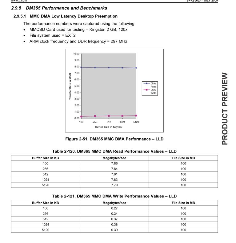

测试下来大概只有1.5MB/s的速度,这是什么原因?
看了下dm365的benchmarks数据(附件),使用DMA写入速度也很慢
Timer,
你是否有使用IPNC里面的SD的驱动?
注意,SD的时钟要配置到50Mhz。
