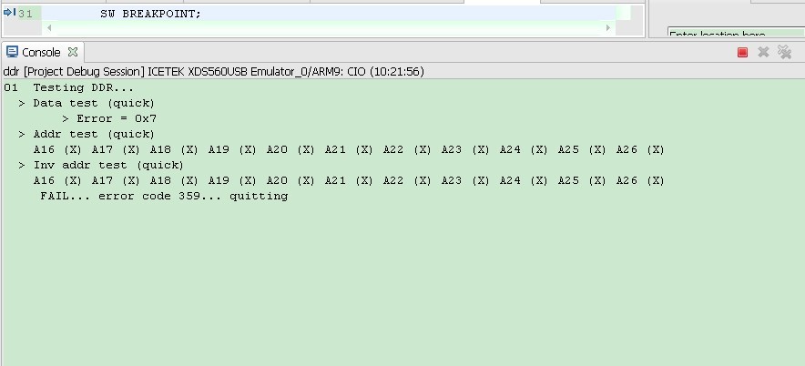

  • 不好意思,你的问题我不能解决,但我这个问题,您能够解决么??
