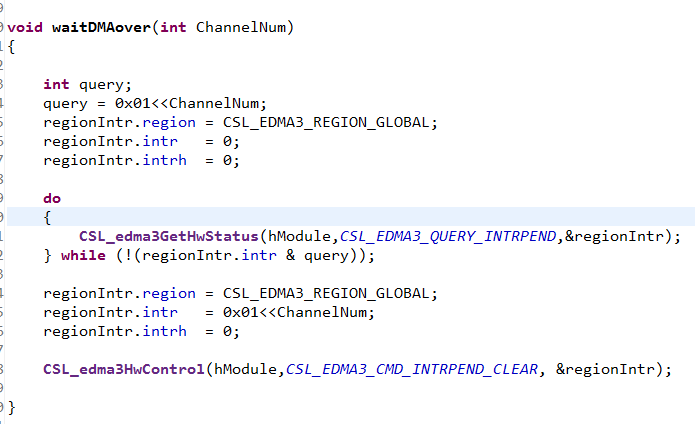

C6678多核DMA数据搬移问题
八个核在进行DMA搬移时,核0不能完成数据搬移,其他的核都能完成,核0会死在一个函数里,
这个函数是:
do
     CSL_edma3GetHwStatus(hModule,CSL_EDMA3_QUERY_INTRPEND,&regionIntr);
} while (!(regionIntr.intr & query));
程序会陷入死循环,但是不知道为什么?求解答!
DMA程序如下所示:

2.
void waitDMAover(int ChannelNum)
int query;
query = 0x01<<ChannelNum;
regionIntr.region = CSL_EDMA3_REGION_GLOBAL;
regionIntr.intr = 0;
regionIntr.intrh = 0;
do
regionIntr.intr = 0x01<<ChannelNum;
CSL_edma3HwControl(hModule,CSL_EDMA3_CMD_INTRPEND_CLEAR, &regionIntr);
  • 只在core0启动EDMA搬移的话可以正常工作么,你这个应该是没有产生EDMA完成中断,可以在配置完EDMA后,看看相应的channel及PaRAM配置是否正常。
