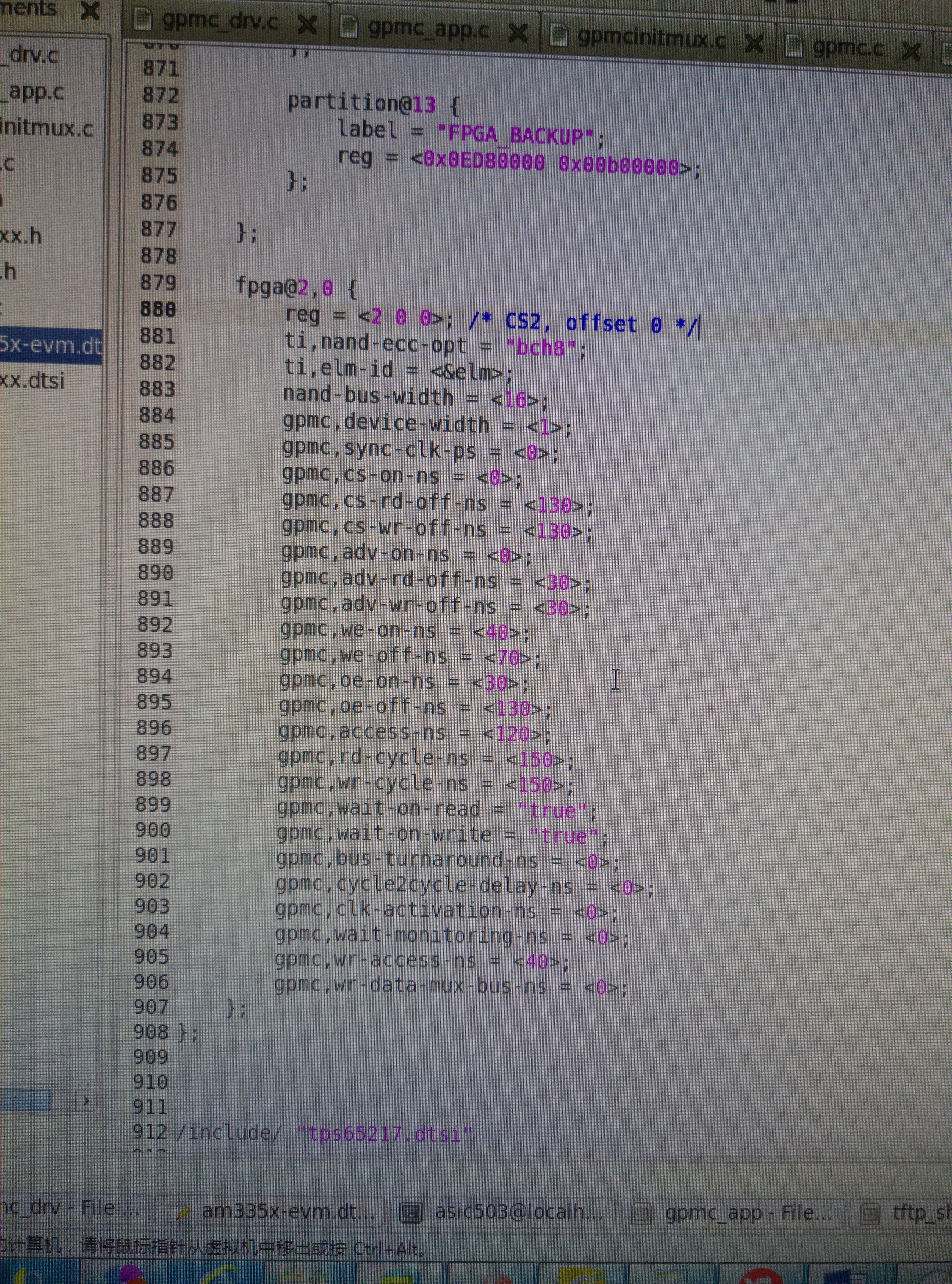

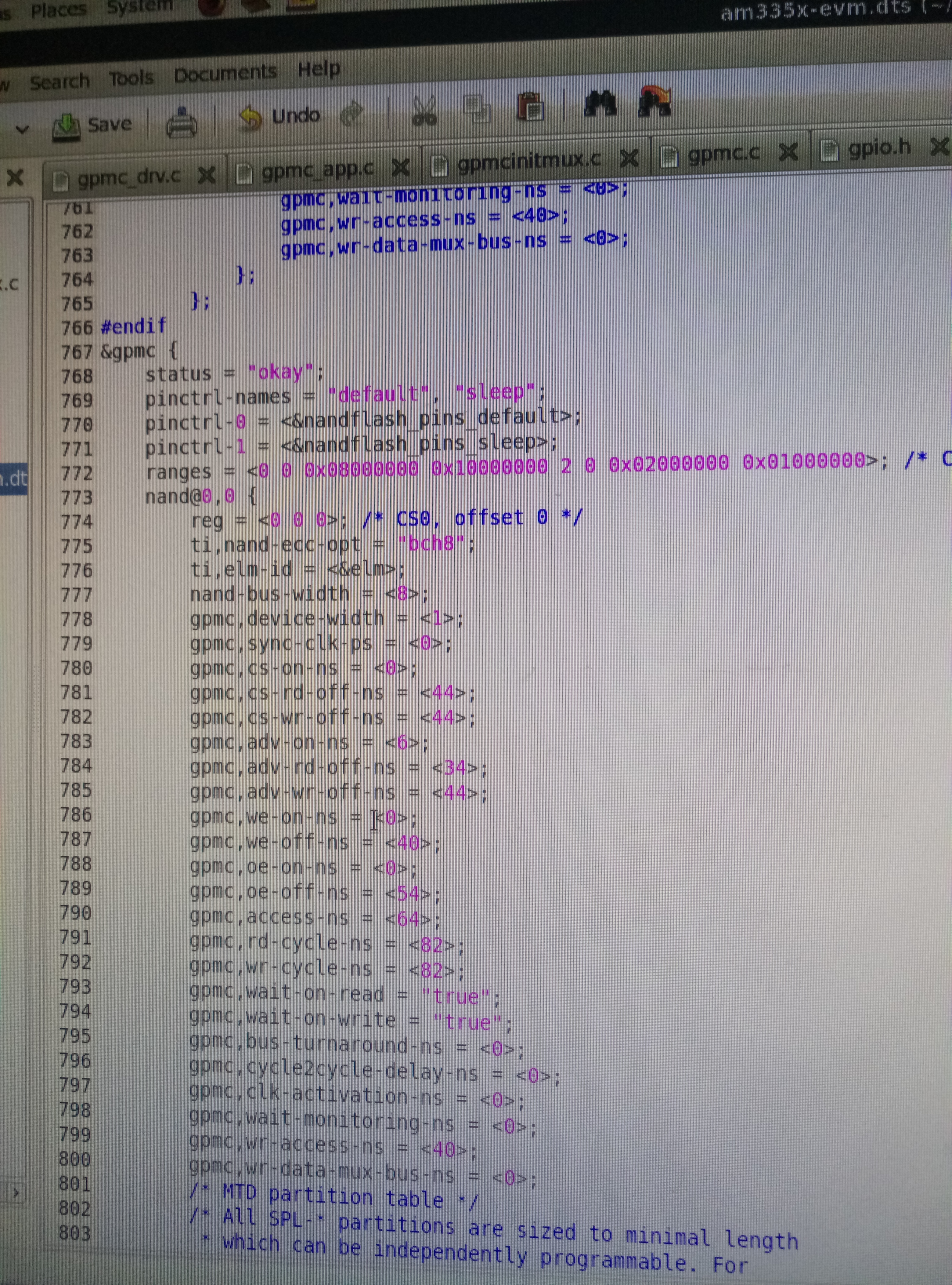

请问AM335X的GPMC读写FPGA,它对应驱动的dts应该怎样修改呀,对dts不是怎么了解,采用的异步管教复用单独读写,用的是cs2,谢谢
