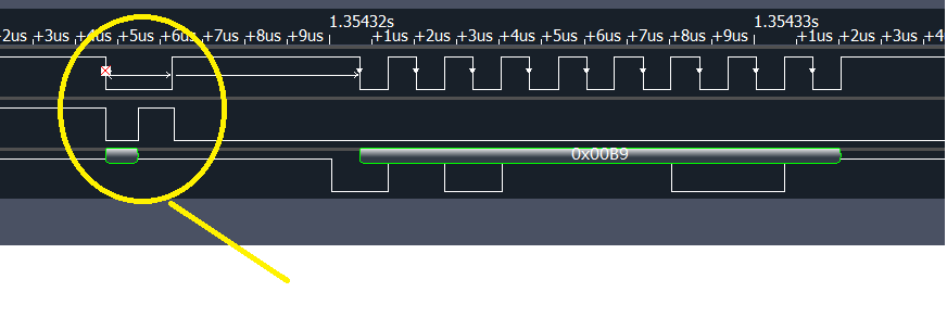

大家好:
   用AM4378 UBOOT里面SPI初始化LCD,这个LCD是需要初始化的,我们在用逻辑分析仪查看代码发现在真正的SPI操作前,会有一个异常的波形(后面都是对的),造成LCD总是初始化不对, 在程序中 我们发现很大可能是omap3_spi_claim_bus影响的,但这个函数中的每一句做看了,似乎又没发现什么不对,请给予支持!
