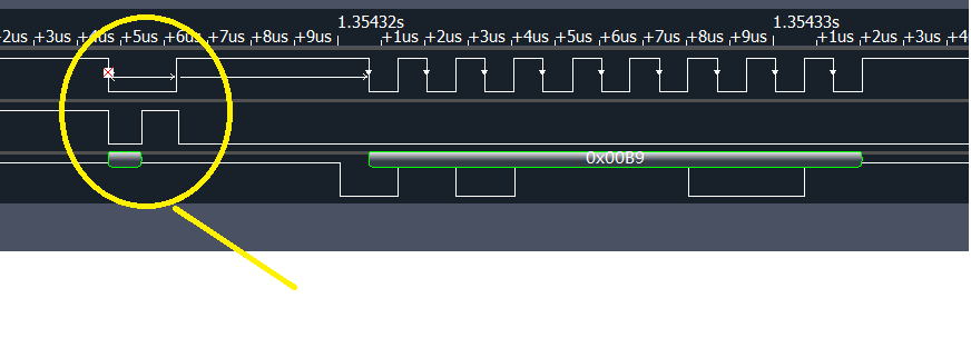

大家好:
   用AM4378 UBOOT里面SPI初始化LCD,这个LCD是需要初始化的,我们在用逻辑分析仪查看代码发现在真正的SPI操作前,会有一个异常的波形(后面都是对的),造成LCD总是初始化不对, 在程序中 我们发现很大可能是omap3_spi_claim_bus影响的,但这个函数中的每一句做看了,似乎又没发现什么不对,请给予支持!

int lcd_init(u32 bus, u32 cs)
struct spi_slave *spi;
int err;
spi = omap3_spi_setup_slave(bus, cs, 1000000, SPI_MODE_2);
if (!spi) {
printf("Invalid device %d:%d\n", bus, cs);
return 1;
err = omap3_spi_claim_bus(spi);
if(err)
goto bus_claim_fail;
omap3_spi_start(spi);
assignment(spi, Set_EXTC, sizeof(Set_EXTC)/sizeof(u8));
omap3_spi_stop(spi);
msleep(2);
assignment(spi, Set_POWER, sizeof(Set_POWER)/sizeof(u8));
msleep(2);
assignment(spi, Set_SleepOut, sizeof(Set_SleepOut)/sizeof(u8));
msleep(150);
