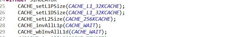

核0缓存与SL2一致,核1缓存与SL2不一致
硬件平台:6670,软件平台:ccs5.5
L1D和L1P的cache全开,即各32kB,L2的cache打开256KB,在core0上写SL2数据,然后writeback;在core1上对SL2地址做invalide操作,再读SL2数据,这种情况,SL2开头部分数据(48个int 字)没进入cache中,导致读出错误数据。
附上配置图:

  • 1 SL2通过基地址0x0c000000进行读写时,是只会经过L1 cache,所以需要做L1 cache writeback or invalidate,你是怎么做的cache操作?
    2 两者都可以,效果是一样的,MFENCE是C66X新加入的指令,确保前面的memory读写已经完成。
  • 首先谢谢回答
    您的意思是SL2只会缓存到L1不会缓存到L2吗;我现在解决这个问题是通过核1处理完成后使用 CACHE_wbAllL2(WAIT)指令。
    我再描述一下我之前的问题,我是核0生成了数组的数据的一部分数据然后writeback,然后核1使用数据后又生成了新的数组数据,但是使用了之后没有在写writeback,请问这样是导致我inv无效的原因吗;
