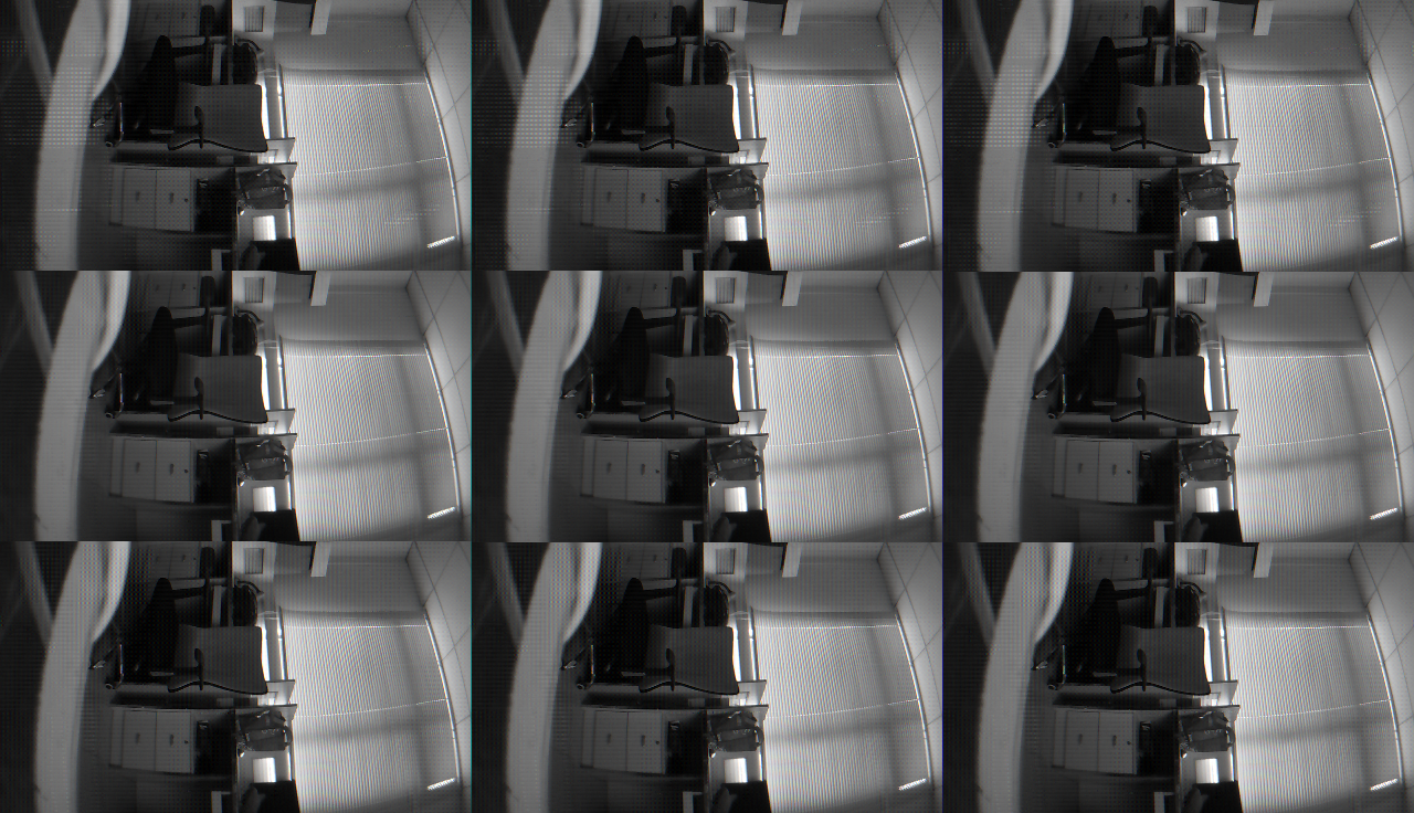

IPNC RDK 方案中 AV Server中 怎么获取原始的rgb 或yuv数据 IMAGE_TUNE_SaveData 保存的yuv 数据 生成的图片 是由很多张图片 叠加而成 这是为什么?

ISP调试工具可以保存ISIF输出(RAW)或者是Resizer输出(YUV),也就是IPNC 软件会采集到这些数据后通过网络传给ISP调试工具(ITT)。请参考相关IPNC上的软件接口和代码。
你好,在avserver中 我有了解到 使用 DRV_imageTuneSaveDataToFile(DRV_DATA_FORMAT_YUV420, 0); 这个函数 能保存到YUV420的文,我将这个文件提取出来 转成rgb 然后再转成bmp 发现图像是由很多个 同样的图像组成的 如附件 。不知道是什么原因?另外有没有直接能获取到rgb数据的地方,谢谢回复

我通过使用avserver 中的 DRV_imageTuneSaveDataToFile(DRV_DATA_FORMAT_YUV420, 0); 函数 发现可以获取到yuv文件 并且可以转成rgb 保存成bmp的文件,但是发现获取的图片是黑白的 远程通过网络打开视频 是有彩色的 请问这是为什么?

请先保存一下YUV数据,看YUV数据没有问题。如果YVU没问题,再看看转换为RGB部分是否有问题。

之前的问题解决了,现在是可以正常保存图片了。主要问题是发现 yuv数据 只有黑白的 ,查看了一下发现 uv数据 都在128上下 应该是yuv源只有黑白的?请问这是为什么 怎样能获取到彩色的数据

yuv数据是 没有问题 保存成图片现在也正常,但是发现图片只有黑白的 分析了一下 发现 uv 数据 均在128上下 应该是yuv源没有彩色数据 应该怎样获取到彩色的数据。

用ITT工具抓YUV是否也是黑白的?
你的设备是否有配置为Appro的夜间模式? 如果是,请配置为白天模式。
ITT工具 没有试过,我需要从摄像头端获取rgb数据 使用之前那个方法应该没有什么问题。Appro的夜间模式 看了一下是白天的 这些都是使用的默认值 没有修改过,另外如果通过网络传输 打开获取到摄像头的视频是有彩色的,但是在摄像头获取到的是黑白的 网络传输获取到的视频是标准的1280x720 而通过 DRV_imageTuneSaveDataToFile 这个 图片大小是1280x736 不知道为什么?

你好,你发一个yuv数据出来,感觉你YUV数据分析错了

这是yuv源文件 开头是y 后面的数据 是uv 均在128上下 ,图像基本上是黑白 带一点点彩色 跟实际视频图像是有出入的,ternence 最近没有玩QQ吗?我在QQ上问你 你没有回复我 我是上次给你源码的人
你可以用 7yuv 这个软件来查看yuv数据,软件的下载地址 : http://datahammer.de/index.html
