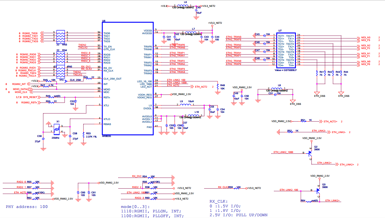

am3354BZCZD80 + AR8035,用的是eth1

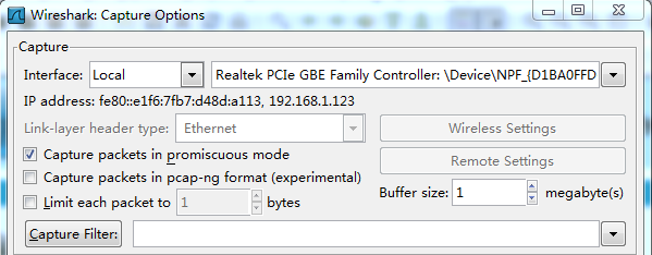

用板子ping pc机时发现几十个包只能通一两个,准备打开pc上的wireshark抓包看看原因,结果奇迹出现了,居然ping通了,且板子跑TCP程序可正常与PC通信;
但是关了wireshark后就又ping不通了(后来发现打开wireshark抓包的同时,需要勾选混杂模式 “Capture packets in promiscuous mode” 才可以正常ping通,截图见附件),敢问这是啥原因呢?pc是win7的系统,关了防火墙杀毒软件。
