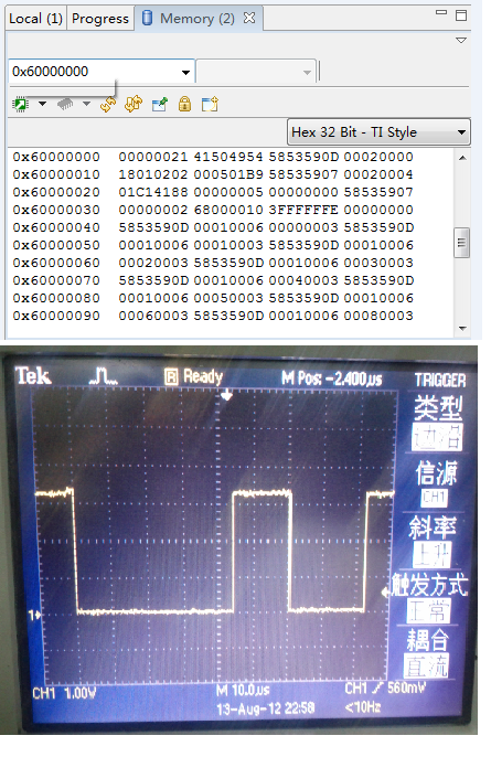

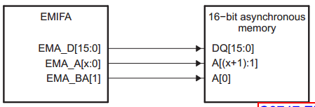

硬件设计:TMS320C6747,用户程序烧写在NORFlash中,NORFlash挂在EMIFA CS[2]上,配置成16位模式,启动方式打算采用NORFlash AIS的方式。AIS文件是使用TI提供的工具生成的。
目前的问题:是不是把工具生成的AIS文件直接拷贝到NORFlash中就可以了?我把AIS生成的bin文件原样拷到NORFlash后,reset DSP后,CS[2]上测到只有几十个us的拉低时间,程序应该没加载到DSP的RAM中。麻烦专家花点时间帮忙看下,可能会是哪的问题,谢谢啦!
附件是从CCS中读出的烧写后的NORFlash内容,是从AIS文件原样复制进来的。第二幅图是reset dsp后,CS[2]上的波形。
