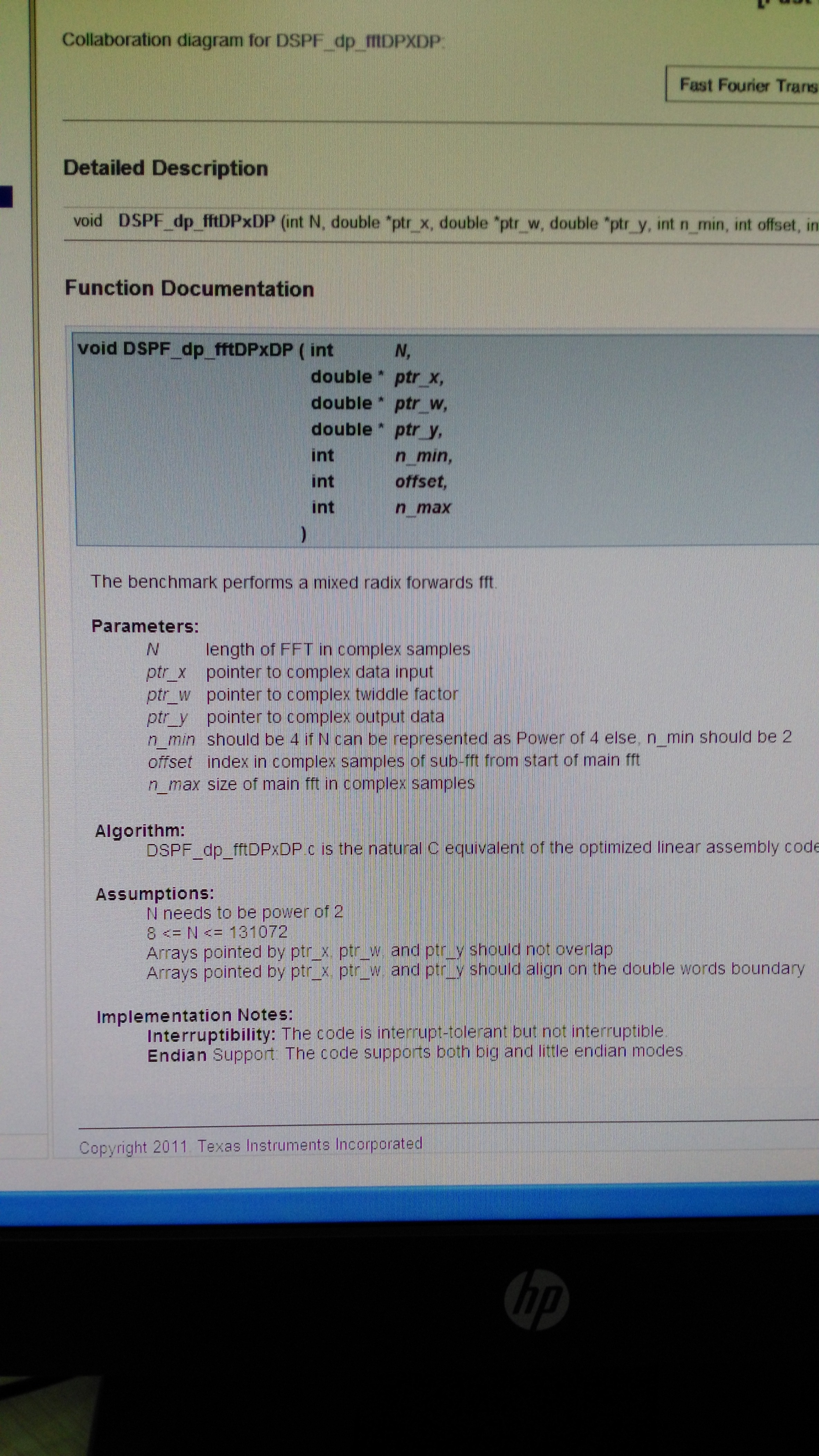

Dsplib中有个函数dspf_dp_fftdpxdp()具体见附件,参数里面的offset是什么含义。请指教。
