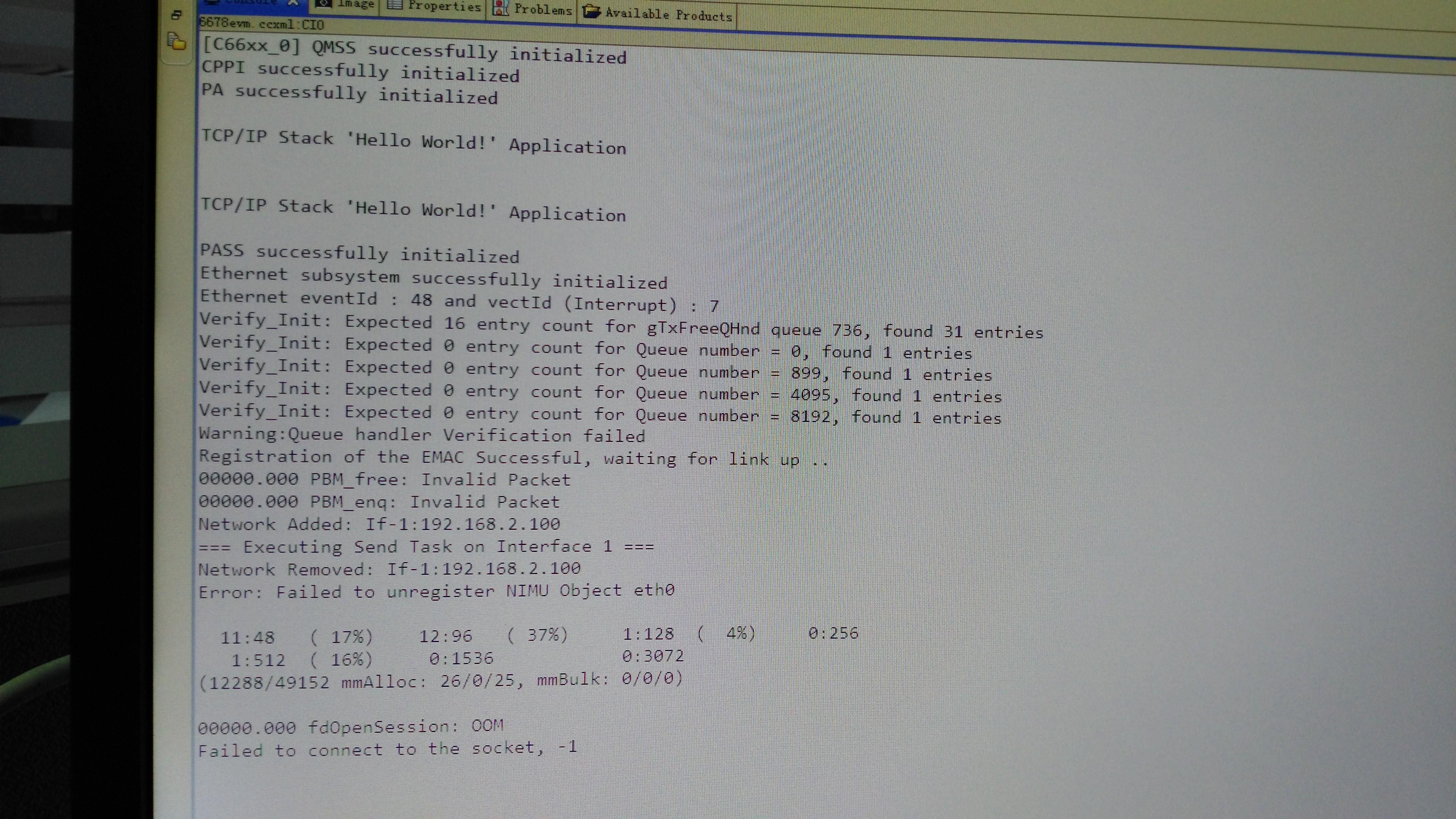

6670的BCP速率匹配结果和matlab对不上
1、使用TI自带的BCP例程,测试LTE下行。屏蔽掉编码以后的BCP头,得到的结果是after_turbo.dat,按照BCP输出格式组合后和matlab输出结果一致;
matlab输出的编码数据为matlat_after_turbo.txt
2、将matlat_after_turbo.txt数据送到matlab速率匹配模块,得到的结果是matlab_after_rm.txt
3、使用TI自带的BCP例程,测试LTE下行。屏蔽掉速率匹配以后的BCP头,得到的结果是after_rm.dat,和matlab输出的matlab_after_rm.txt相比较。
发现完全对不上,不管是移位还是反转都无法对上。我检查了matlab的参数,和TI例程设计的一样。从网上下载了好几个不同的速率匹配matlab代码,
运行结果都是一样。
附上所有中间数据和matlab的rm文件,请帮我看看,先看readme.txt。谢谢
