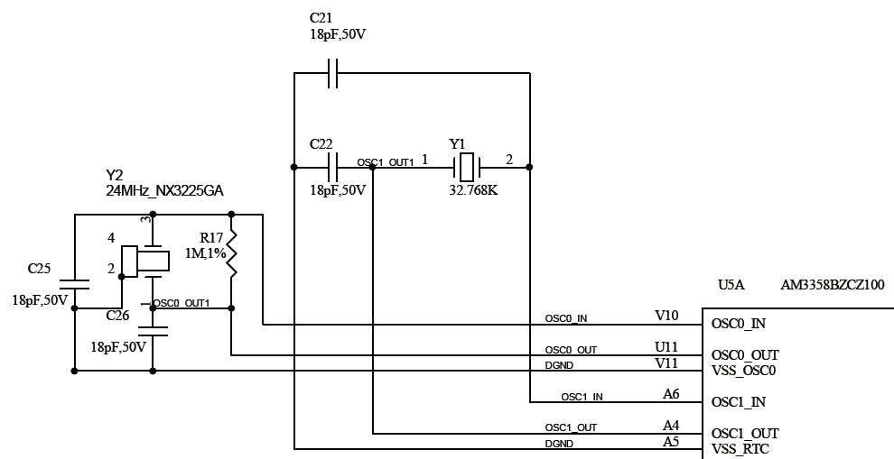

您好,我遇到一个系统时间跳变问题,AM335X Linux在启动时,使用了hwlock -s命令,使系统时间和RTC时间一致,但是经过一段时间后,发现系统时间和RTC的时间不一致,系统本地时间比RTC时间快,第一次快大概32个小时, 后面又会恢复保持一致,但隔一段时间后,系统时间又快大约30多个小时,这样一直反复....。用的是外部RTC,请问为什么系统时间会调变?
  • 你所说的后面又会恢复保持一致的原因,是因为软件上面主动去读外部RTC的时间而更新到自己的系统RTC时钟吗?
    之前有遇到过类似的时间跳变问题,根源在于OSC0和OSC1的地没有和DGND供地。在你的办卡设计中,是否有注意到这三个地必须共地的设计?

  • 是共地设计的,请看附件OSC0、OSC1和DGND原理图。不过我现在用的是外部RTC,不是am335x的RTC。目前我通过修改代码改了下,但不知道是否能从根本上解决问题,修改代码如下:

  • 了解,如果供地设计了,硬件上应该是没问题的。但是针对于你这个问题的本身,我还是有些不明白的地方:
    1. 你用了外部的RTC这点我知道;但对于AM335x的RTC部分设计,你在板子上做了吗?还是按照check list的要求,做成了disable的设计?
    2. 你现在说道的系统时间跳变,具体的操作流程是怎样?是指系统刚启动的时候,会读取外部的RTC时间,然后存在了AM335x的RTC时间里,然后这个部分是会发生跳变的?然后过一段时间,这个时间就又好了?
    3. 你改的代码是基于SDK 6.0的吧?这里的设置是改变对时钟源的设置,这个改后会对问题有帮助?

  • 1.开机读取rtc时间后设置为系统时间:这个是文件系统脚本里执行的,/etc/init.d/hwclock.sh,这个流程应该是没错的。
    2.然后我用date命令查看系统时间和用hwclock -r打印的时间是一致的,rtc的话是用外部rtc,内部rtc在menuconfig里关了。
    3.过一段时间后,我再次用date查看系统时间,系统时间有时候就不对了,会比正常时间快30多个小时,这个时候用hwclock -r查看rtc时间是对的。
    这个是我内核的打印信息,这个OMAP clocksource用的是 32768 Hz,但是我内核CONFIG_OMAP_32K_TIMER没有打开,这个会有影响吗。
    我现在将
    OMAP_SYS_TIMER_INIT(3_am33xx, 2, OMAP4_MPU_SOURCE, 1, AM33XX_RTC32K_SOURCE)
    改为
    OMAP_SYS_TIMER_INIT(3_am33xx, 2, OMAP4_MPU_SOURCE, 1, OMAP4_MPU_SOURCE)
    跑了几个小时没出现这种情况了。但是我们之前的板子就没遇到这个问题,很奇怪。
    改之前:
    [ 0.000000] OMAP clockevent source: GPTIMER2 at 25000000 Hz
    [ 0.000000] OMAP clocksource: GPTIMER1 at 32768 Hz
    [ 0.000000] sched_clock: 32 bits at 32kHz, resolution 30517ns, wraps every 131071999ms
    [ 0.183654] Switching to clocksource gp timer
    [ 10.363037] clock: disabling unused clocks to save power
    [ 10.395996] rtc-isl1208 1-006f: setting system clock to 2016-12-19 11:40:34 UTC (1482147634)
    改之后:
    [ 0.000000] OMAP clocksource: GPTIMER1 at 25000000 Hz
    [ 0.000000] sched_clock: 32 bits at 25MHz, resolution 40ns, wraps every 171798ms
    [ 0.183599] Switching to clocksource gp timer
    [ 10.372085] clock: disabling unused clocks to save power
    [ 10.411999] rtc-isl1208 1-006f: setting system clock to 2016-12-20 15:04:59 UTC (1482246299)
    这样改对系统会有影响吗?
