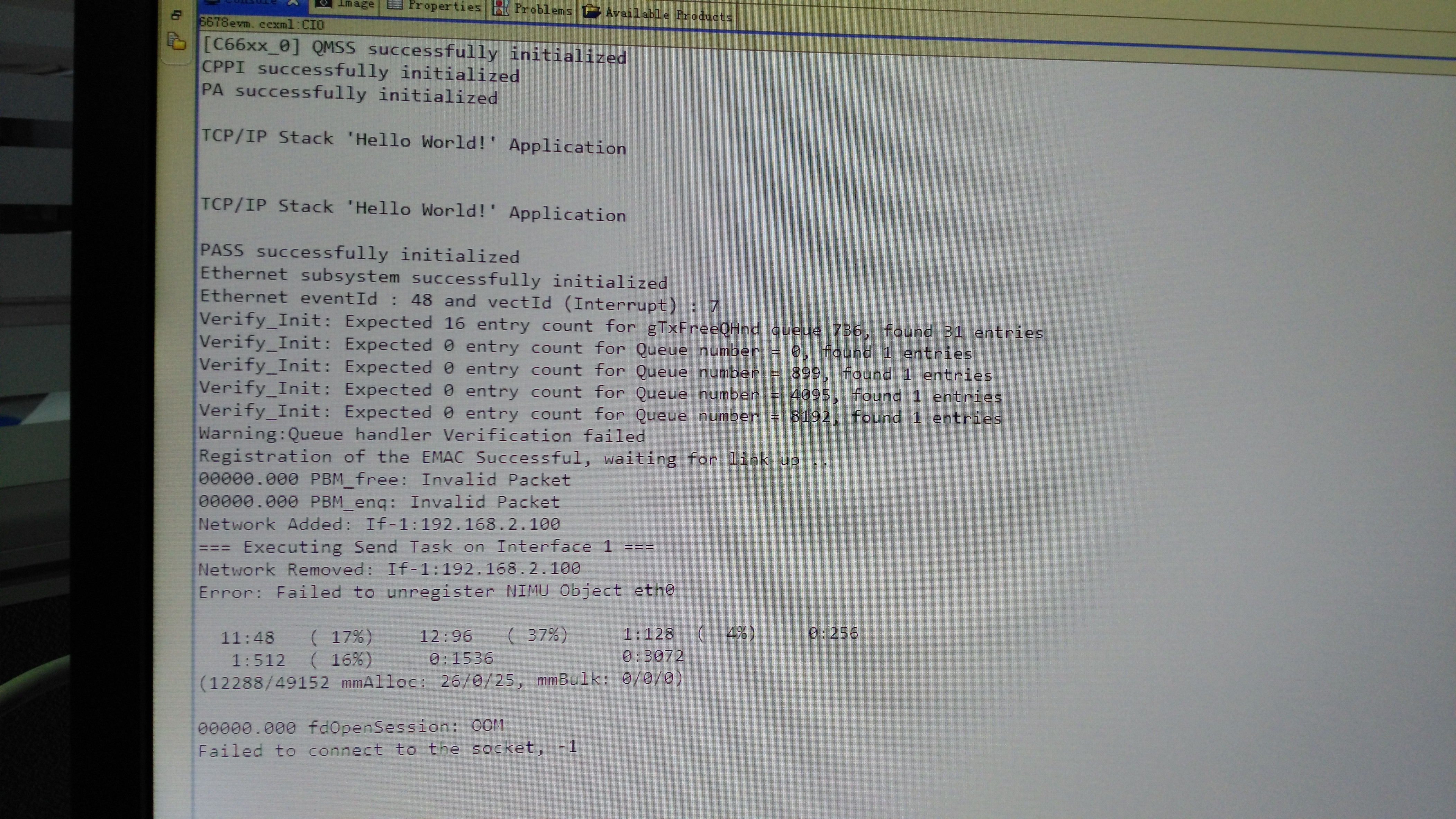

项目需要网络传输,想用mcsdk中的helloworld_evmc6678l工程,但是6678评估板跑该工程出现附件中的错误。急需解决。6678评估板上的sw3到sw6中拨码的状态是,sw3中的1,2,4脚和sw5中的4脚处于off的状态,其他都处于on的状态。求解决。

CCS/JTAG单步追踪一下试试
感觉像是IP没配对或者网络故障等
单步调试过了,是在NC_START()的地方程序跑飞的。你那边有没有适合CCSV5.5的,能在6678评估板上跑的helloworld_evmc6678l的例程,麻烦传给我一下好吗。我的邮箱是yangyungao716@126.com。十分感谢!
是在rc = NC_NetStart( hCfg, NetworkOpen, NetworkClose, NetworkIPAddr );这个语句这就跑飞了。
IP不对或者网络故障?能具体讲一下问题可能出在哪个地方吗?实在是比较着急,安装了两个版本的mcsdk了,里面的helloworld_evmc6678l网络都配置不通。项目进度都等在这里了。麻烦了!
有没有可能是评估板SW3~SW6的拨码不对导致的?
