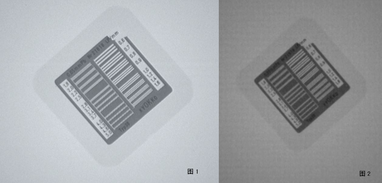

我现在使用贵司的TVP5150AM视频芯片将一路S-video模拟视频信号采集转换成数字信号,工作平台是在ARM(Exynos 4412芯片,1G内存)平台上的linux系统,用的V4L2。现在用默认配置能够采集到连续的图像(720 X 480)。
现在有这么一个问题,我把这个信号源接到一个模拟监视器上,可以看出信号源是非常清晰的隔行扫描图像,视频里的文字非常锐利清晰,但通过我这个系统的5150采集保存的图像质量相当模糊,感觉非常的不清晰。如图2
这个信号源用同一根馈线接另一个系统(封闭)进行采集和隔行处理得到的图像是非常清晰的,如图1.
有两个问题想确认一下:
1. TVP5150是否能够采到图1这样清晰的图像,是否从硬件上就达不到?
2. 如果可以达到,不知道问题出在哪里,应该从哪个方面进行改进?
求帮忙!
不知道问题出在哪里,求帮忙!

  • 精华贴材料很多,我要花些时间来细读了。粗看后准备重新把板子按 layout guide 调整一下,特别是几个帖子里提到的电阻阻值。
    还想问一下,如图1的图像清晰度,经过调整后TVP5150AM1是否能够采样得到,也就是能否获取与模拟监视器效果接近的能力?谢谢
