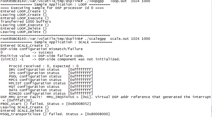

dm3730下arm和dsp1通信测试出现错误
今天用dsp目录下自带的demo测试dsp和arm核的通信,出现如下情况,请问一下这是哪方面造成的。
  • Luo,
    请看看下面链接信息能否有所帮助:
    http://processors.wiki.ti.com/index.php/Troubleshooting_DSPLink_configuration_issues#Problem:_PROC_start_failed_with_configuration_mismatch.2Ffailure
