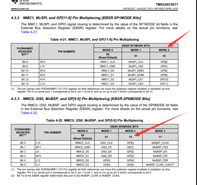

TMS320C5517 IO口(GP[0]~GP[11])功能配置,我现在就想GP[0]~GP[11]均设置为GP IO口。但是 我在程序刚开始配置代码如下:
status  = SYS_setEBSR(CSL_EBSR_FIELD_SP0MODE,CSL_EBSR_SP0MODE_2);
status |= SYS_setEBSR(CSL_EBSR_FIELD_SP1MODE,CSL_EBSR_SP1MODE_2);
程序执行到第一步就跑飞了。想请问下这是什么问题?
