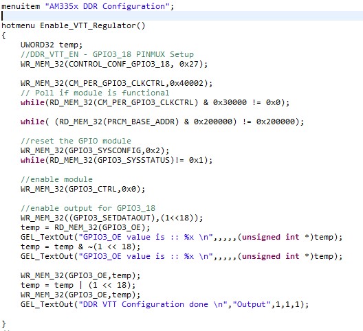

配置的GEL文件,GPIO管脚的作用是用做DDR2的VTT电压芯片TPS51200的EN信号,将GEL文件应用在TI的DEMO板上执行是可以通过的,但是用在公司自己开发的硬件板时,导入GEL文件后执行GPIO的配置函数,会报错,错误内容是写寄存器失败,在公司实验时如果把GPIO和TPS51200的EN管脚之间割线后,这个配置函数就可以执行成功,这是为什么?GPIO管脚使用的是GPIO3_18。附件是自己配置的GEL文件中的GPIO3_18管脚配置函数。
检查过TPS51200的原理图和PCB设计么?会不会是这个芯片电路设计引起的?
