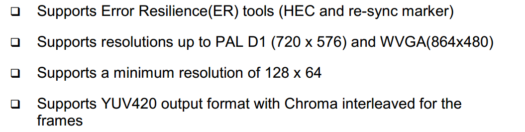

DM6467t的DVSDK-3.10的版本的MPEG4的解码库不能解码高清视频,现在TI推出了新的MPEG4支持高清解码的解码库了吗?
我看TI的文档里MPEG4的解码不支持高清视频的解码,我想问下,针对DM6467的DVSDK推出了新的版本了吗?

    抱歉,MPEG4dec TI没有再更新。如果你一定需要相关的支持,你可以看看印度的一些第三方能否提供相关的支持。后者你是否能看看更新的Davinic平台。
    http://software-dl.ti.com/dsps/dsps_public_sw/codecs/DM6467/index_FDS.html
