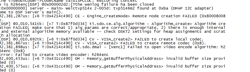

我使用demo中encode编码,做了一些改动,去除掉了display线程,现在的问题是代码调用h264算法失败,在Venc1_create中的VIDENC1_create返回值为NULL,打印的调试信息如上。camera输入信号为UYVY422。我该怎么定位错误出处。

能否用CE_DEBUG打印更多的信息看看?具体请参考下面wiki的信息。
http://processors.wiki.ti.com/index.php/CE_DEBUG

使用CE_DEBUG=1,打出的调试信息如下

打印log里面提示了两种可能的原因,你能看看和你修改的代码是否有关系?
是不是codec parameters有问题,我应该具体怎么做
