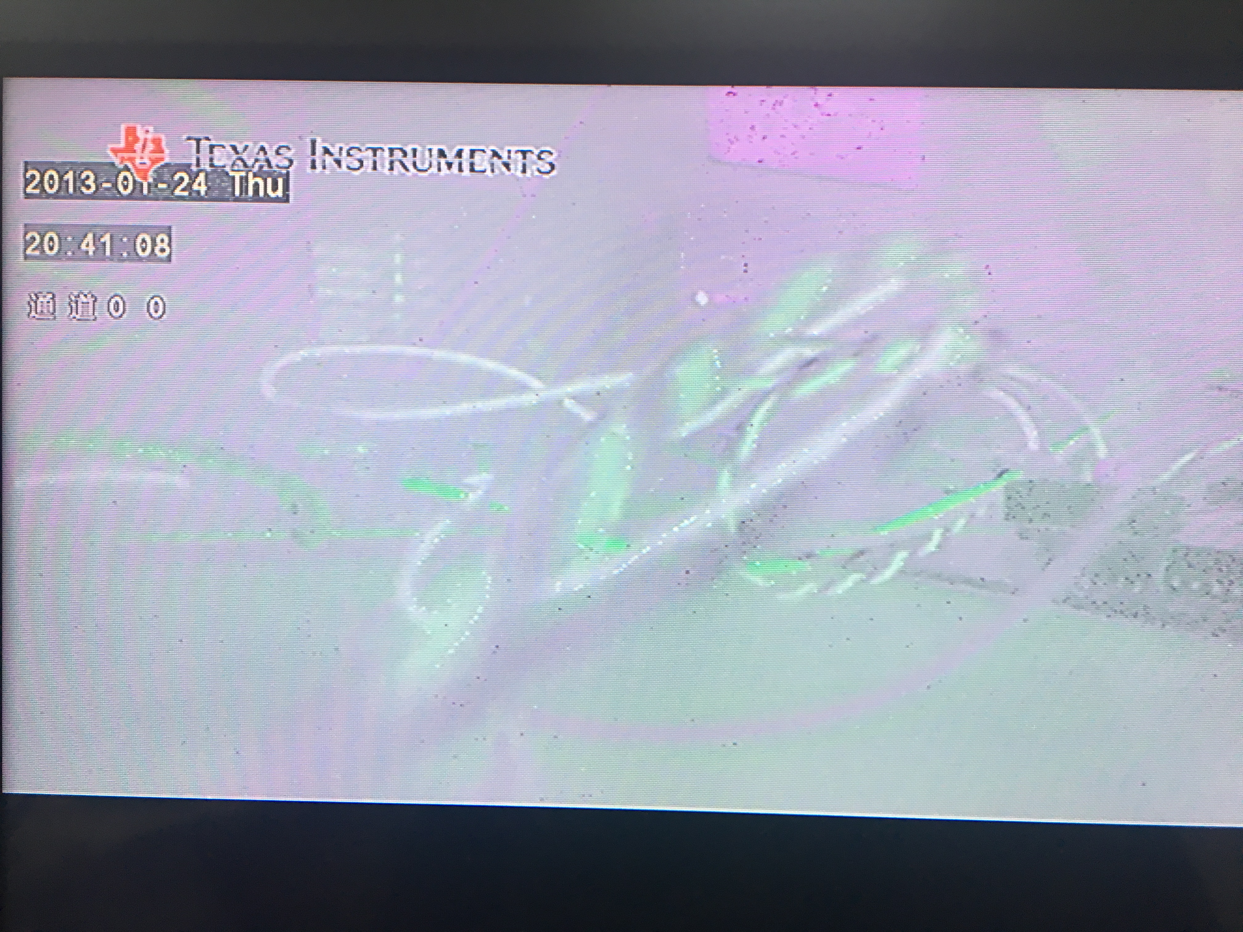

硬件平台为DM8168 EVM + Daughter I/O 子板, 软件为 DVRRDK4.0 ,采用TVP7002 进行1080I视频采集, 输出图像时感觉同步那些都是对,没有卡顿也很流畅 ,只是图像上被盖上一层东西,请问大神可能是什么原因啊

应该是TVP7002的驱动问题,你的TVP7002驱动从哪里弄得?
1080P采集呢。

我是把VPS端里面的TVP7002的驱动照着A8一侧5158的驱动改写的, 里面的寄存器设置也是照着网上的参考设置的, 1080P采集我手里没有能输出1080P/60 的视频源暂时不知道 , 720P/60采集试过, 和1080I一样, 也是像盖了一层灰色的图像在视频上面, DEMO软件运行初始化时, 也会在一瞬间全屏输出这个灰色背景,所以我怀疑是不是程序里设置的问题
你好,
请问硬件连上上会否有问题?
你能否让前端输出一些特殊的图像,例如全黑,全亮,你看看TVP7002采集到的YUV数据有什么特殊变化?
我把视频输入全部断开, 通道0还是会输出全灰色或者紫红色的背景,上面偶尔还有雪花和竖条干扰, 不知道正常情况下不接输入时输出显示是什么情况
