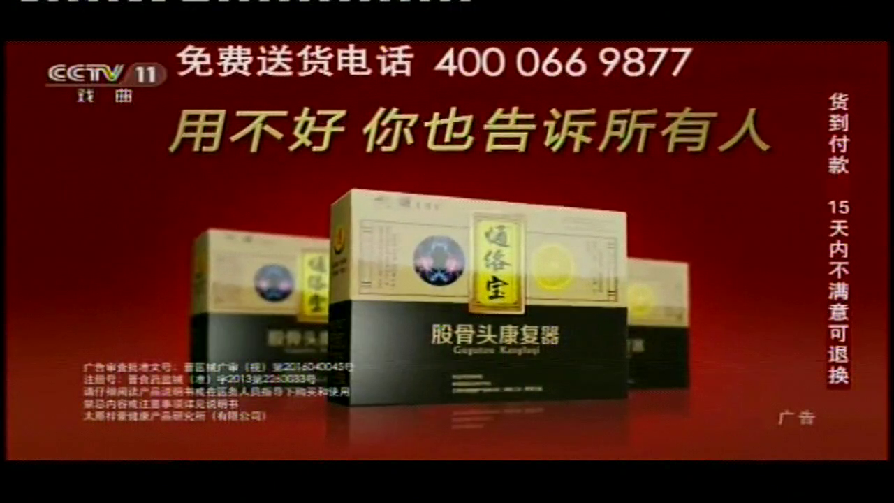

如图,我在使用DM3730的cvbs输出的时候,发现输出的画面顶端有一条白色的虚线
在内核里面把画面存出来发现往v4l2的显示队列里放的图像并没有这个
请问这种情况有什么解决的思路吗?

你好,
请问你在cvbs输出时候有使能VBI功能么(在消隐期添加辅助信息,Video Attribute Insertion)?
请问这个功能是通过哪个寄存器控制的呢?我在3730的芯片手册AMDM37x Technical Reference Manual里搜索不到VBI相关的关键字
你好,
你看看Closed Caption Encoding。
感谢!问题得到了解决,确实是这个原因
修改drivers/video/omap2/dss/venc.c文件中venc_config_pal_trm.l21__wc_ctl寄存器的配置,关闭该功能后,条带消失。
