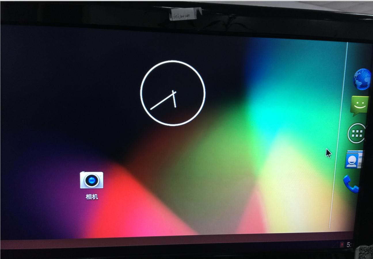

技术大牛,我现在是用ths8200将lcd的rgb数据转换为ypbpr输出,图像能够正常显示,但是上下位置有一小部分不对,时间显示到右下角了,正常是在右上角的,请教下需要调试哪些参数?图片请见附件,谢谢。

输入给THS8200信号的芯片能够调整输出图像的起始位置么?
你好,调整不了。我们现在碰到的问题是整个显示不能够居中,调了一下0x02 0x03两个寄存器,这个只能单纯的调整上下左右显示距离,并没有将整个显示压缩。请教下,如何将整个屏幕显示压缩?

THS8200没有图像处理的功能,你能在输出RGB的那侧设备做调整么?
