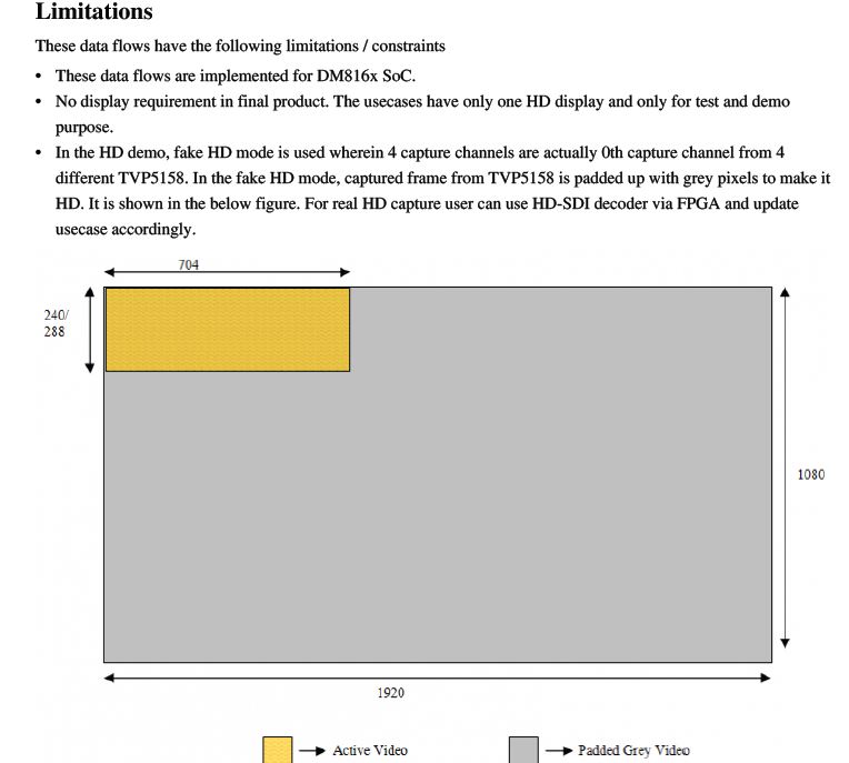

最近调试DM8168EVM +DVRRDK04.01.00.02 采集 1080I YPBPR信号,有个地方有疑问,就是我把视频源移除或直接不接视频源 ,视频窗口中输出的默认全灰色背景图像(我的是灰色的) ,这个背景数据是从哪里来的呢,或者代码的那个地方配置了这个? 上手没多久,实在找不到地方,谢谢。 因为我把视频采集子卡(I/O Daughter 卡)拔掉后运行, 也会有这个,所以初步估计这个应该是程序里默认设置好的
我在参考文档 《DM816x_DVR_RDK_UseCaseGuide_SD_HD_Encode_Card.pfd》 里发现下面一段话
In the HD demo, fake HD mode is used wherein 4 capture channels are actually 0th capture channel from 4
different TVP5158. In the fake HD mode, captured frame from TVP5158 is padded up with grey pixels to make it
HD. It is shown in the below figure. For real HD capture user can use HD-SDI decoder via FPGA and update
usecase accordingly.
好像这个这个灰色的像素背景是程序自动加上的,但是究竟在代码的什么位置?找了很久了都没找到
