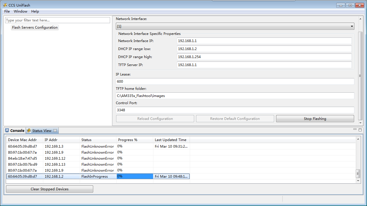

使用Uniflash进行网口烧录的问题
Other Parts Discussed in Thread: UNIFLASH
在用usb对NANDFLASH烧录成功,想用网口烧录的时候
通过路由器连接板子和电脑(已经关闭路由器DHCP)
请问下,是什么问题

启动顺序设置为:NAND NANDI2C SPI0 EMAC1
